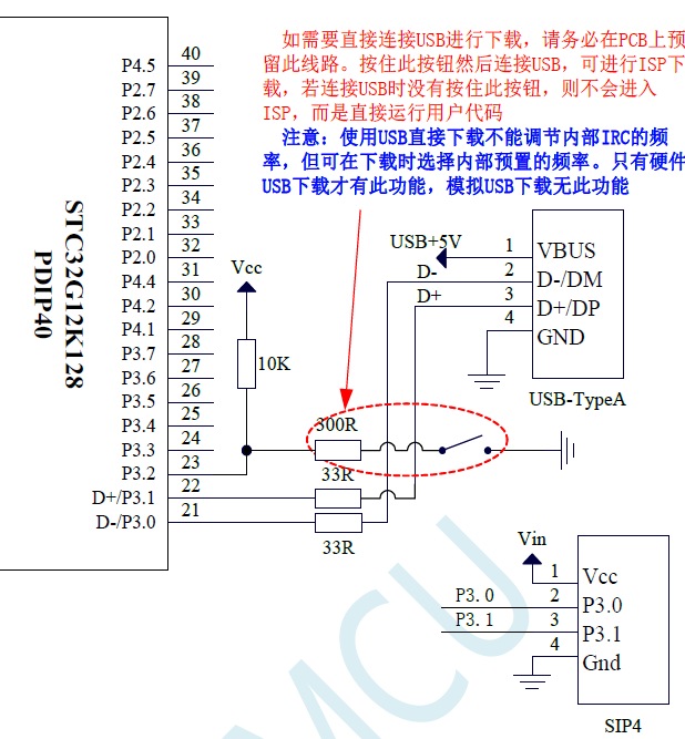

因为P3.2在上电时接地才能USB下载,这样的话是不是就不能规划INT0中断功能,或者这个管脚就不能做为输入信号脚使用。

上电瞬间这个引脚为高电平,就不会影响呀。上电结束,要什么中断就什么中断咯

主要是如果这个管脚如果外部接一传感器,上电时不能确定传感器的输出情况

USB下载时要求P3.2为低电平,运行用户程序则没有要求P3.2为低电平,用户程序可以自由使用P3.2,但是要求上电时P3.0 P3.1 P3.2不能同时为低电平(否则进入USB下载模式)。

仔细想来这个MCU所有的IO口都可以做IO中断~不用执迷于一个外部中断的
