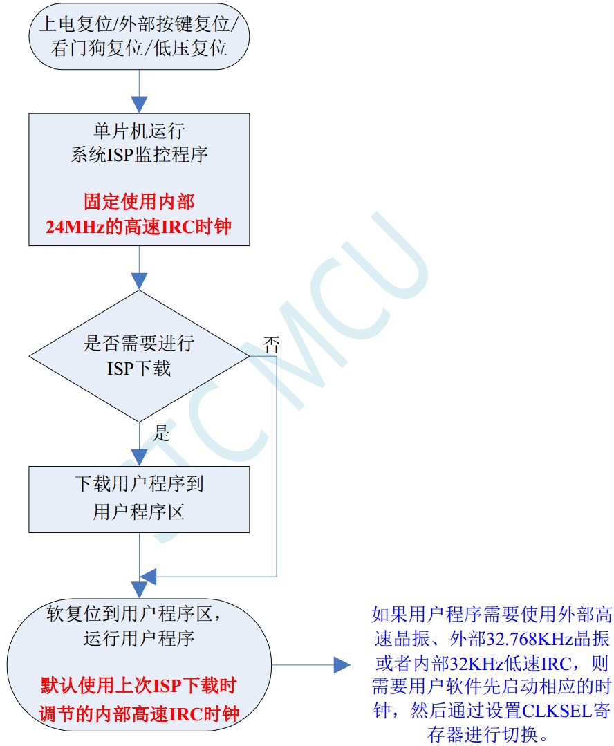

STC8/STC32 MCU 上电后的启动过程

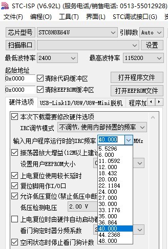

此处的 FOSC 只是在程序中向编译器声明你要使用的时钟频率。
===这方便编译器自动计算:【波特率重装数,定时器重装数等】
设内部高速IRC的工作频率,还是要通过STC-ISP软件在下载的时候进行设置的。
从STC8/STC32开始,默认都是内部IRC时钟,
使用其他时钟要通过【时钟选择寄存器】手动切换。

还可以在运行程序时,动态修改 内部高速IRC的时钟频率,
从 CHIPID 的相关寄存器读取相应的值去设置 内部高速IRC的时钟频率

还可以在用户程序区启动外部时钟,
再从内部高速HIRC时钟切换到外部时钟

问: 动态修改 内部高速IRC的时钟频率后,还需要多少个时钟周期才能稳定?
865
25104
 楼主| 发表于 2024-3-18 16:10:22 | 显示全部楼层
128个时钟够了,你用200个时钟更好
