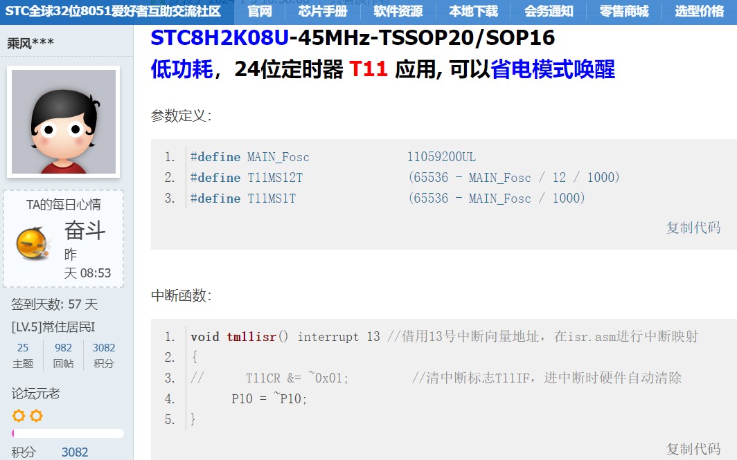

发表于 2024-2-6 11:30:37 | 显示全部楼层
有完整T11的测试程序供下载
https://www.stcaimcu.com/forum.p ... ptid=4707&pid=51001

神*** 发表于 2024-2-6 11:30
有完整T11的测试程序供下载
看不出问题所在,我把原代码复制下来试试
有完整的 附件 [attachimg]34690[/attachimg] https://www.stcaimcu.com/forum.php?mod=redirect&goto=findpost&ptid=4707&pid=51001  详情 回复 发表于 2024-2-6 11:49

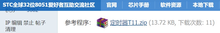

发表于 2024-2-6 11:49:30 | 显示全部楼层
xxkj*** 发表于 2024-2-6 11:45
看不出问题所在,我把原代码复制下来试试
有完整的 附件
