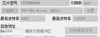

进入了下载模式,但是在“ 正在检测目标单片机 ... ”处不动了

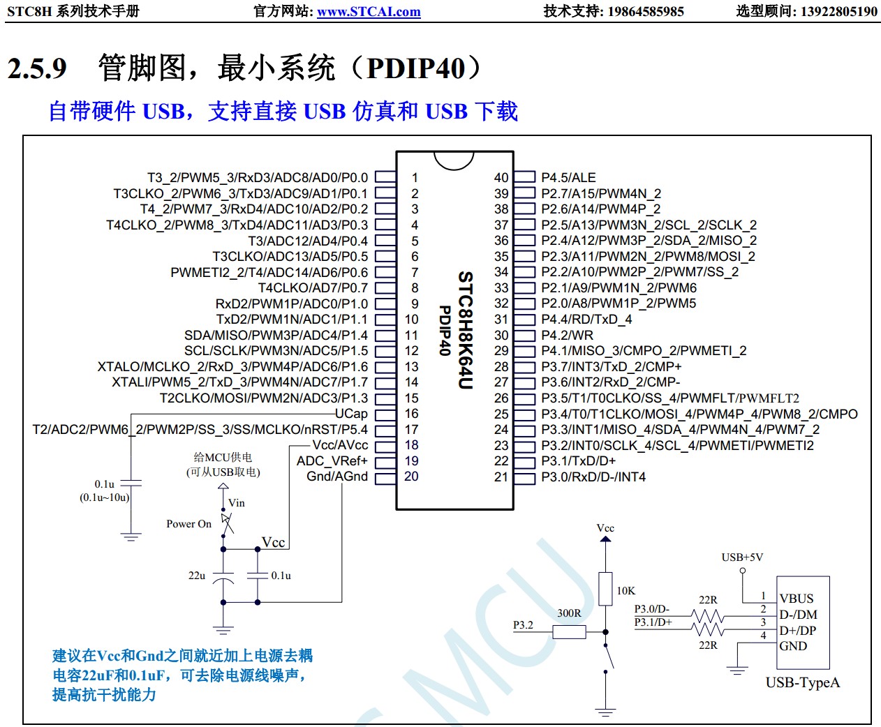

是按这个步骤来的。
昨天下载了20多次都是成功的,今天早上就不行了,昨天下载进去的程序也还在。
按理说,P32接地,能检测出进入下载模式,说明usb的连接线路是没问题的吧。
难道是供电不足?

 楼主| 发表于 2024-2-6 10:13:08 | 显示全部楼层
这里串口能识别出STC-USB Writer(HID1),说明USB的线路连接应该是没问题的吧?已经进入下载模式了。
它停留在这步,不动了
