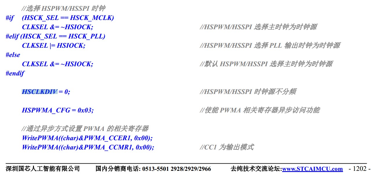

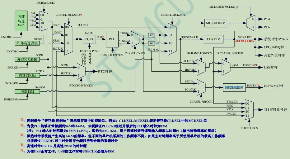

高速高级PWM中有个寄存器HSCLKDIV,
关于这个寄存器,在STC8芯片手册中没有详细叙述,
但在高速高级PWM应用范例中却有一句代码
HSCLKDIV=0;
请问这个寄存器具体是用来干什么的?

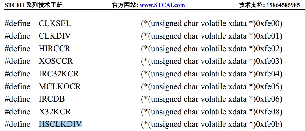

发表于 2024-2-6 09:08:25 | 显示全部楼层
我不是研发 N 年,尝试来破下案
在数据手册的 PDF 中收索 HSCLKDIV

所以有这个寄存器,HSCLKDIV, 但遗漏介绍
===看程序是送 0,不分频,除1;如 144MHz/1 = 144MHz

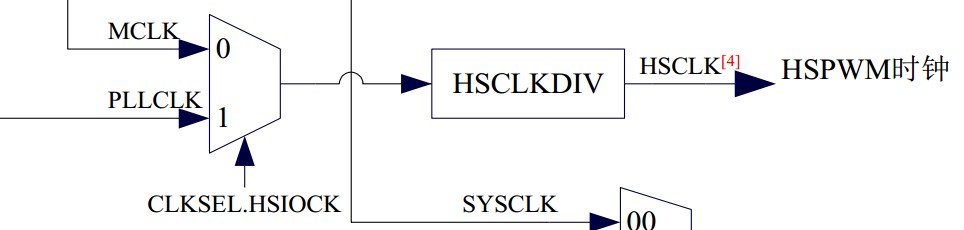

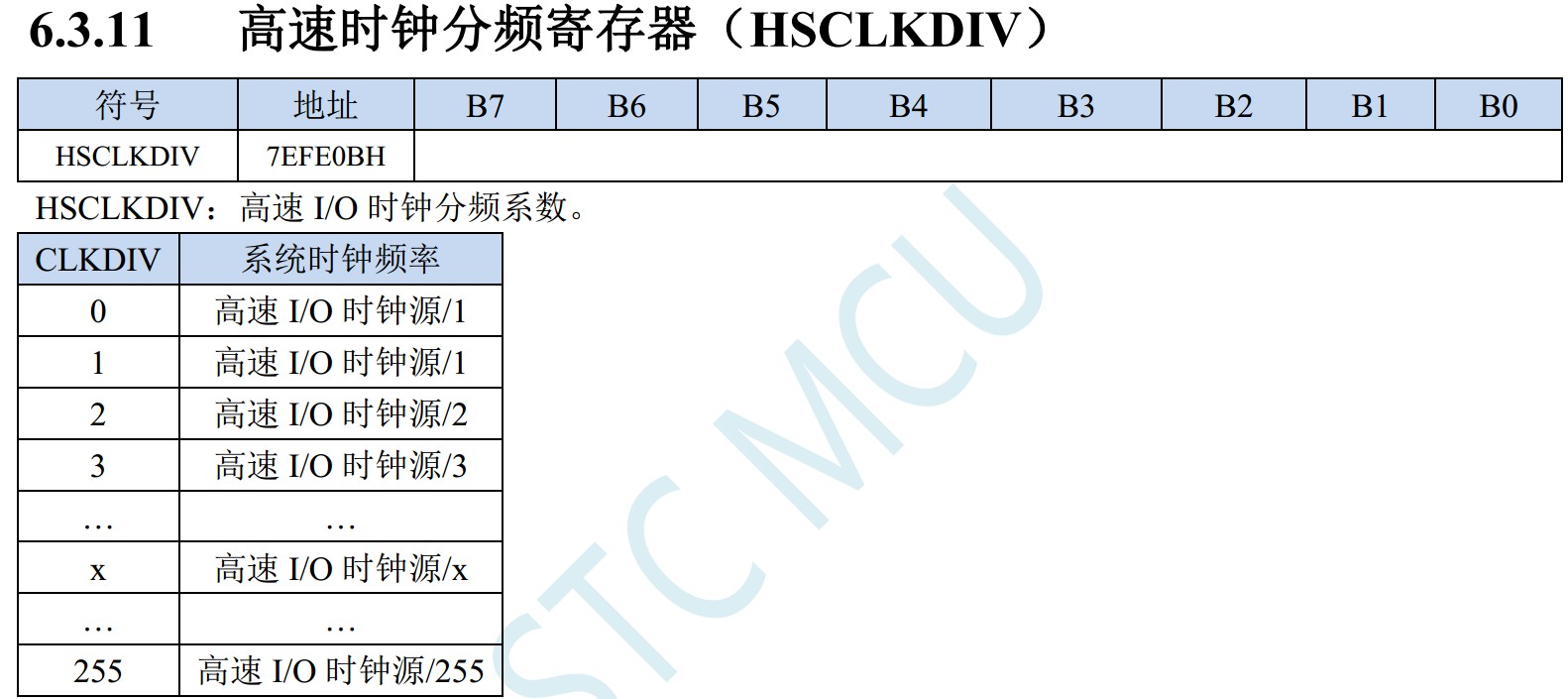

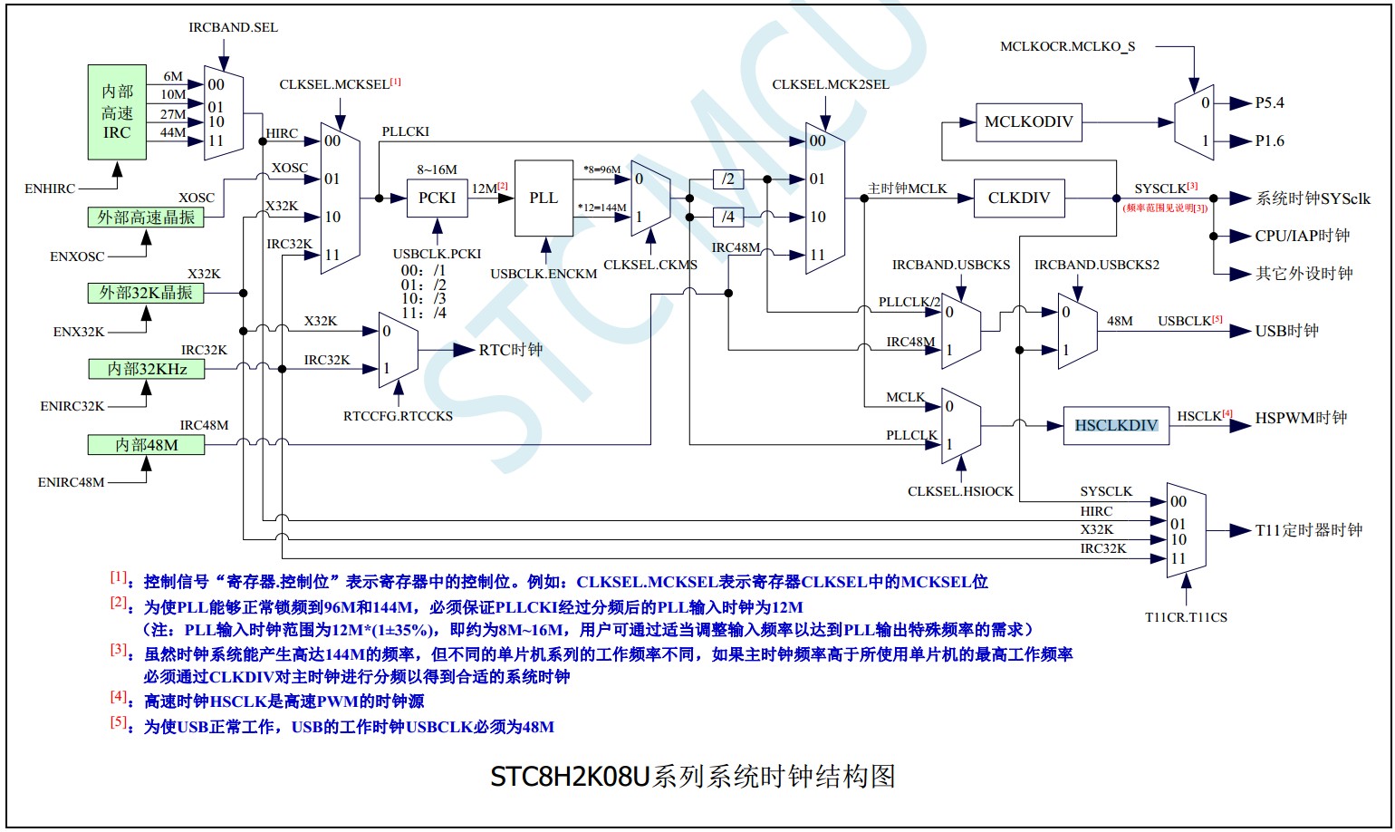

发表于 2024-2-6 09:27:52 | 显示全部楼层
因为 STC8H2K08U 是模仿的 STC32G12K128/STC32G8K64的设计,
尝试在 STC32G的数据手册中 收索 HSCLKDIV
有相似的说明,可尝试测试下

发表于 2024-2-6 09:28:37 | 显示全部楼层
STC32G12K128/STC32G8K64 的 HSCLKDIV 说明
