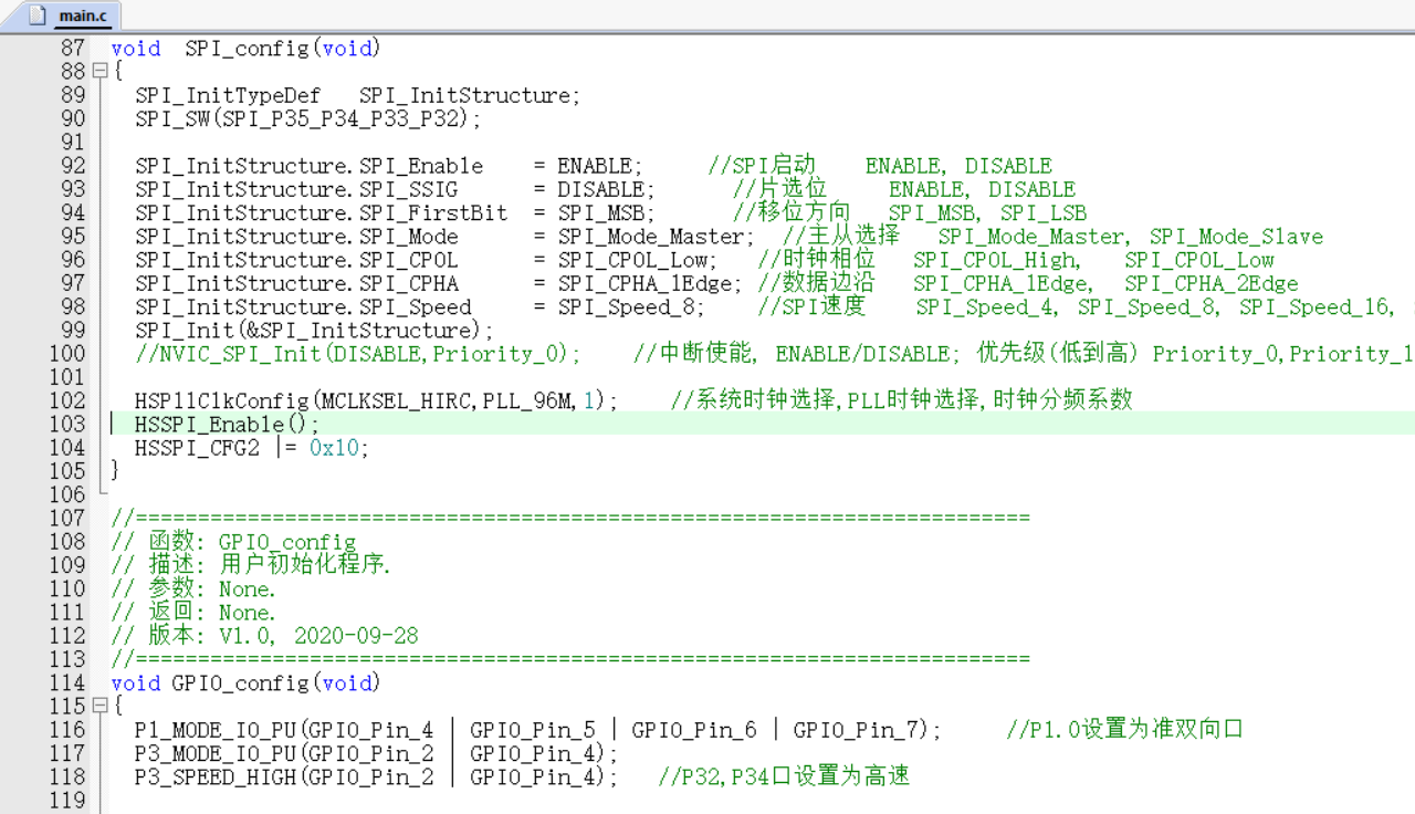

SPI程序设置如下:

发表于 2024-2-5 21:22:21 | 显示全部楼层
你可以让
STC32G8K64 跑 40MHz,
SPI 跑系统时钟/4 = 40MHz/4 = 10Mbps

发表于 2024-2-6 08:31:39 | 显示全部楼层
会受io翻转影响,但没这么低
你系统时钟跑多少
这个pll和主频有关的,我vga那个程序好像SPI就跑到12M

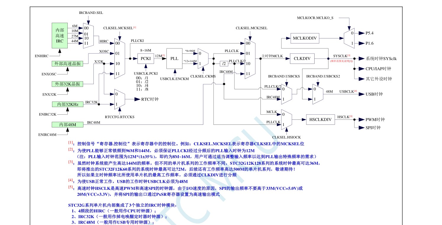

发表于 2024-2-6 08:34:00 | 显示全部楼层
时钟树
