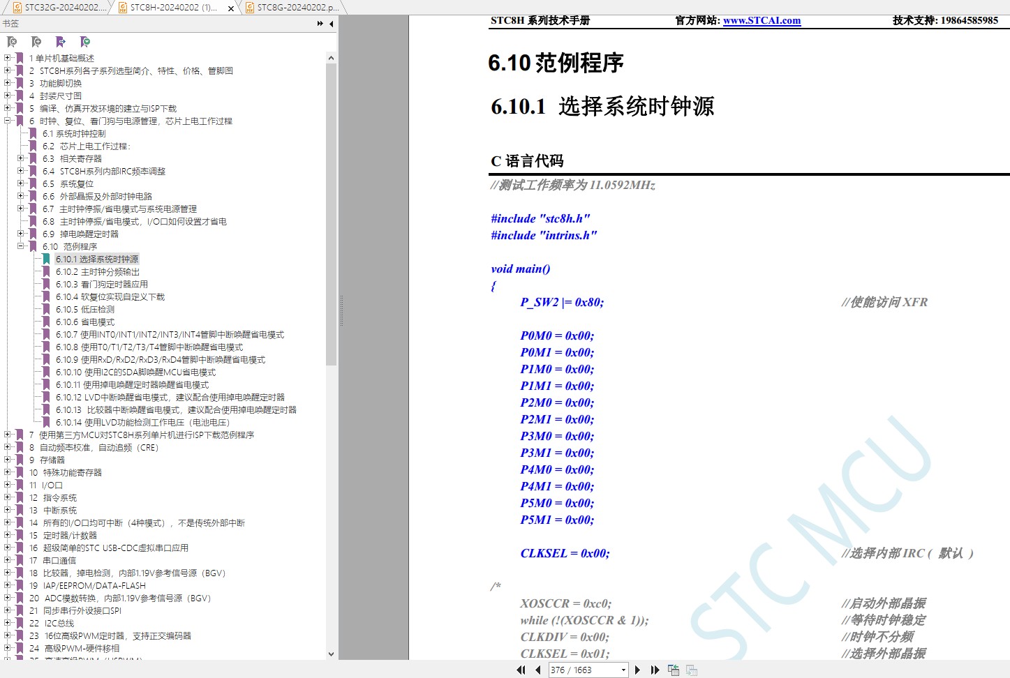

发表于 2024-2-5 11:13:52 | 显示全部楼层
可以看看这个

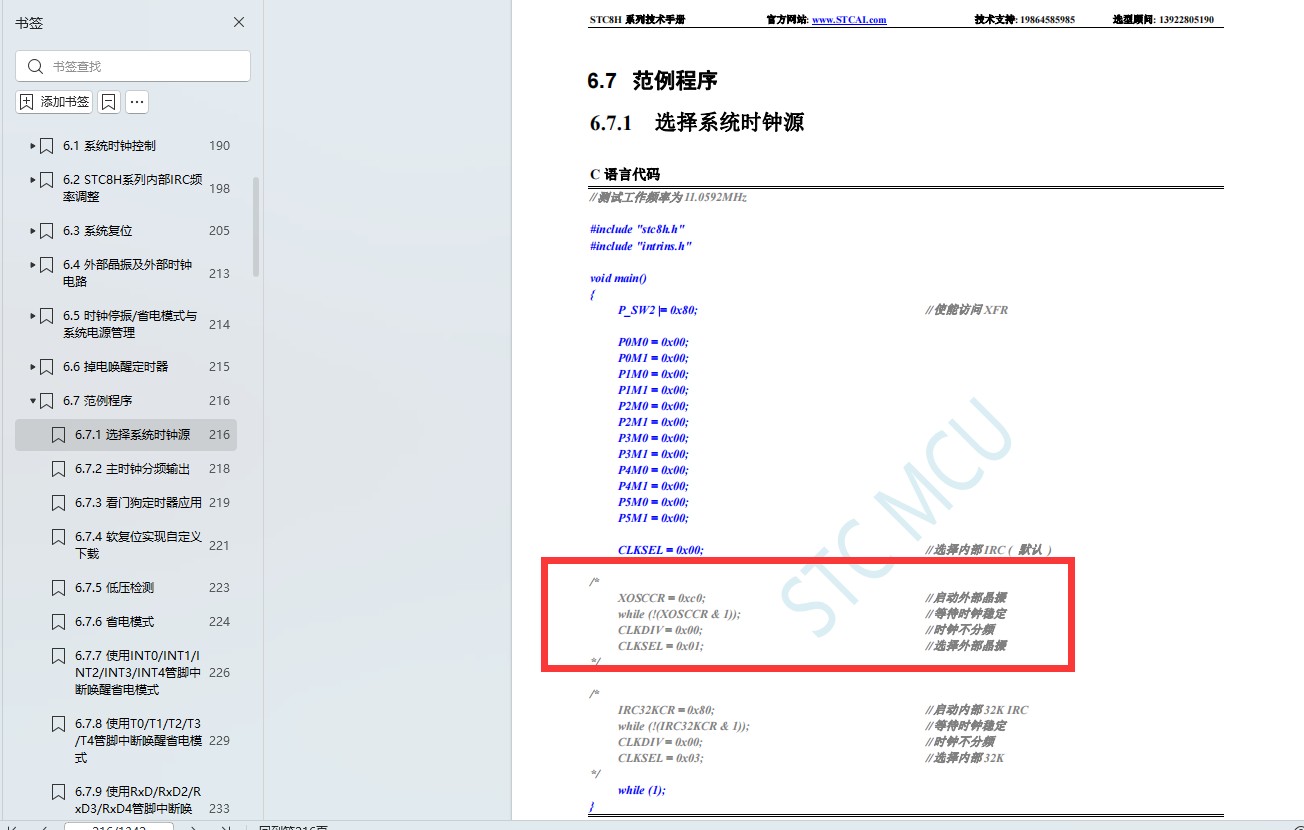

发表于 2024-2-5 11:46:47 | 显示全部楼层
  • 打卡总天数:210
  • 最近打卡:2025-10-17 09:12:44
788
19807
发表于 2024-2-5 11:47:56 | 显示全部楼层
发现我这个PDF阅读器看起来好像更舒服些
