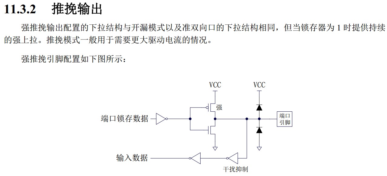

P3.2推挽输出时,直接接地会不会对单片机影响?限流包括这种情况吗?
  • 打卡总天数:346
  • 最近打卡:2026-03-06 09:46:03
842
22602

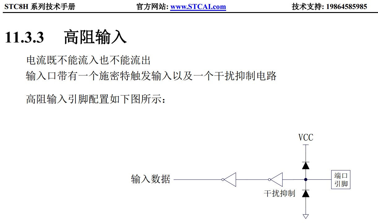

发表于 2024-2-5 08:46:04 | 显示全部楼层
输入,不用推挽模式;
输入,使用 高阻输入/准双向口/开漏

发表于 2024-2-5 09:52:42 | 显示全部楼层
推挽输出?然后强制接地?如果不加限流,不怕把IO烧坏吗?

发表于 2024-2-5 10:05:27 | 显示全部楼层
设置为推挽输出的 I/O,最好外部串个 300欧的限流电阻
===防意外短路到 VCC/GND

发表于 2024-2-5 10:49:06 | 显示全部楼层
推挽输出IO直接接地,电流会很大,是不合理的。
因为帖子主题是“这个300欧限流电阻辅助抗静电而已”,我只是有疑问不接限流电阻会不会损坏IO。
神版答复的“设置为推挽输出的 I/O,最好外部串个 300欧的限流电阻”,这样的表述推断应该不会烧毁IO,起码短时间内不会。
