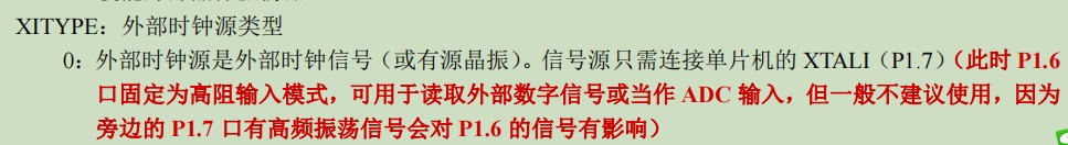

有准备弄个恒温晶振来代替普通晶振用于STC8H2K17U做成的简易频率计,因第一次接触恒温晶振,所以有些问题想请教于论坛中的大佬:
1、恒温晶振有方波和正弦波两种,请问STC8H2K17U是否支持外部方波振荡源输入?还是一定需要正弦波?
2、如果恒温晶振的振荡频率是10MHz,那么STC8H2K17U的PWM最高可以超频到10*12=120MHz,对吗?
3、如果外部晶振的频率为10MHz,P16用于轻触开关输入端,影响会不会很大?

1、方波肯定可以
2、看手册,有时钟树。你计算的应该没问题。
3、建议更换其他引脚
