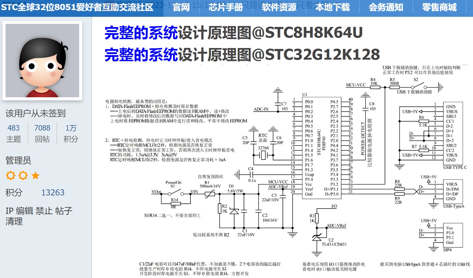

下面这张图是我和我师傅28年前做电表的图,你信吗,认真学习下
===28年后,我和我师傅把他重新用 STC 最新 MCU
         简化但完整的设计了出来
传统经典复费率电能表电路,如下:
完整的系统设计参考原理图@STC8H8K64U, @STC32G12K128 - 电源/复位/省电模式/外部晶振/内部时钟/对外时钟输出/PLL-144MHz时钟 - 国芯论坛-STC全球32位8051爱好者互助交流社区 - STC全球32位8051爱好者互助交流社区 (stcaimcu.com)
104

 楼主| 发表于 2024-2-4 21:16:24 | 显示全部楼层
===28年后,我和我师傅把他重新用 STC 最新  ...
谢谢版主,认真学习图纸 看看能不能理解。

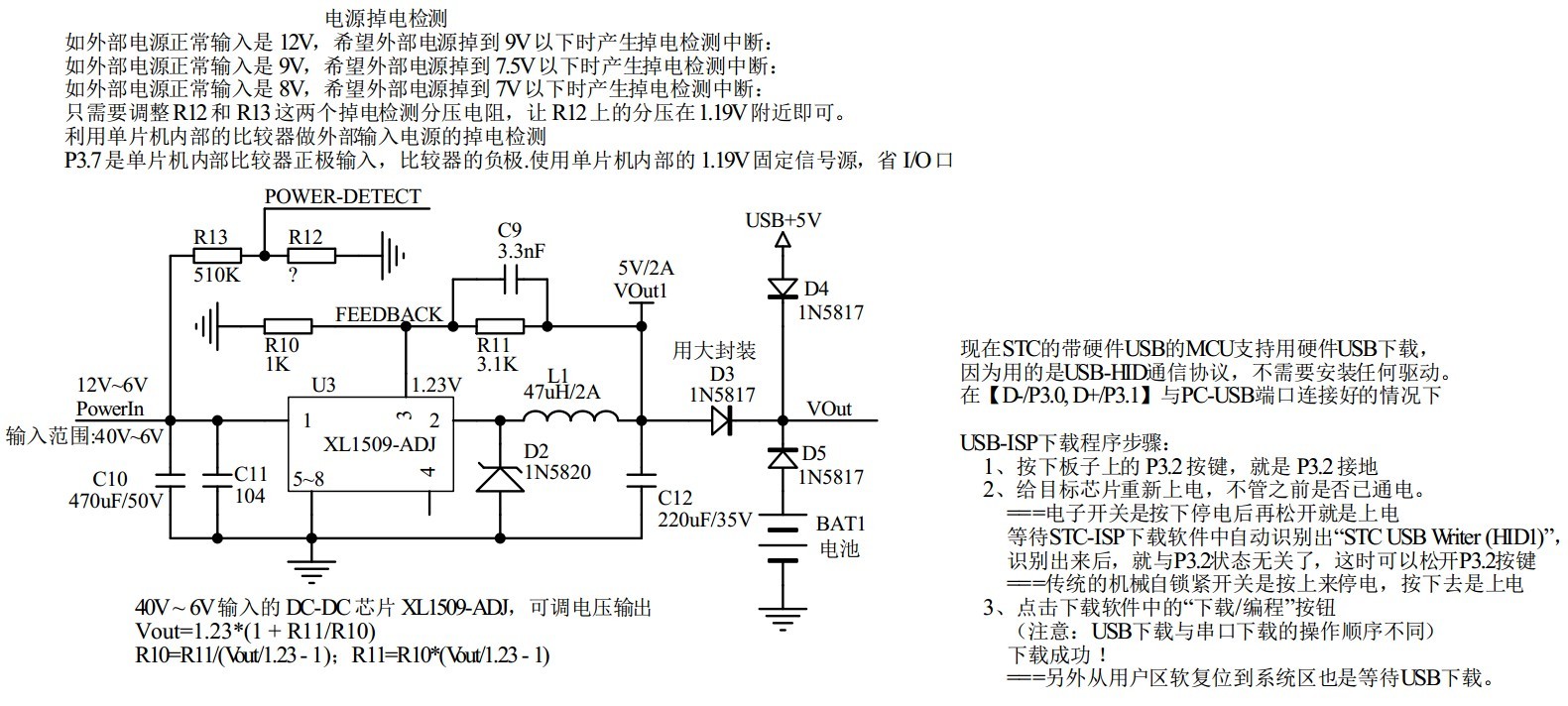

发表于 2024-2-5 10:03:55 | 显示全部楼层
掉电检测输入可以直接从5V那里取电吗?因为不是所有的供电都采用9V降压到5V给MCU供电的,而是直接用手机充电器给MCU供电的。
如下,加隔离二极管,检测输入端 [attachimg]34622[/attachimg]  详情 回复 发表于 2024-2-5 10:08
25428
发表于 2024-2-5 10:08:22 | 显示全部楼层
xxkj*** 发表于 2024-2-5 10:03
掉电检测输入可以直接从5V那里取电吗?因为不是所有的供电都采用9V降压到5V给MCU供电的,而是直接用手机充 ...
如下,加隔离二极管,检测输入端
127
2075
5134
5134
发表于 2024-2-5 10:15:58 | 显示全部楼层
P37作为掉电检测端,它能否也兼作MCU唤醒的端口?还是一定得通过其他途径来完成唤醒任务?
25428
发表于 2024-2-5 11:18:46 | 显示全部楼层
1,用 RTC 定时唤醒,
2,如 未用 RTC,可用内部掉电唤醒专用定时器
===来定期唤醒 省电模式中 的 MCU, 去启动内部比较器检测外部电源是否恢复正常
         如外部电源恢复正常,则正常工作
         如外部电源未恢复正常,则继续主时钟停振/省电模式,休眠
