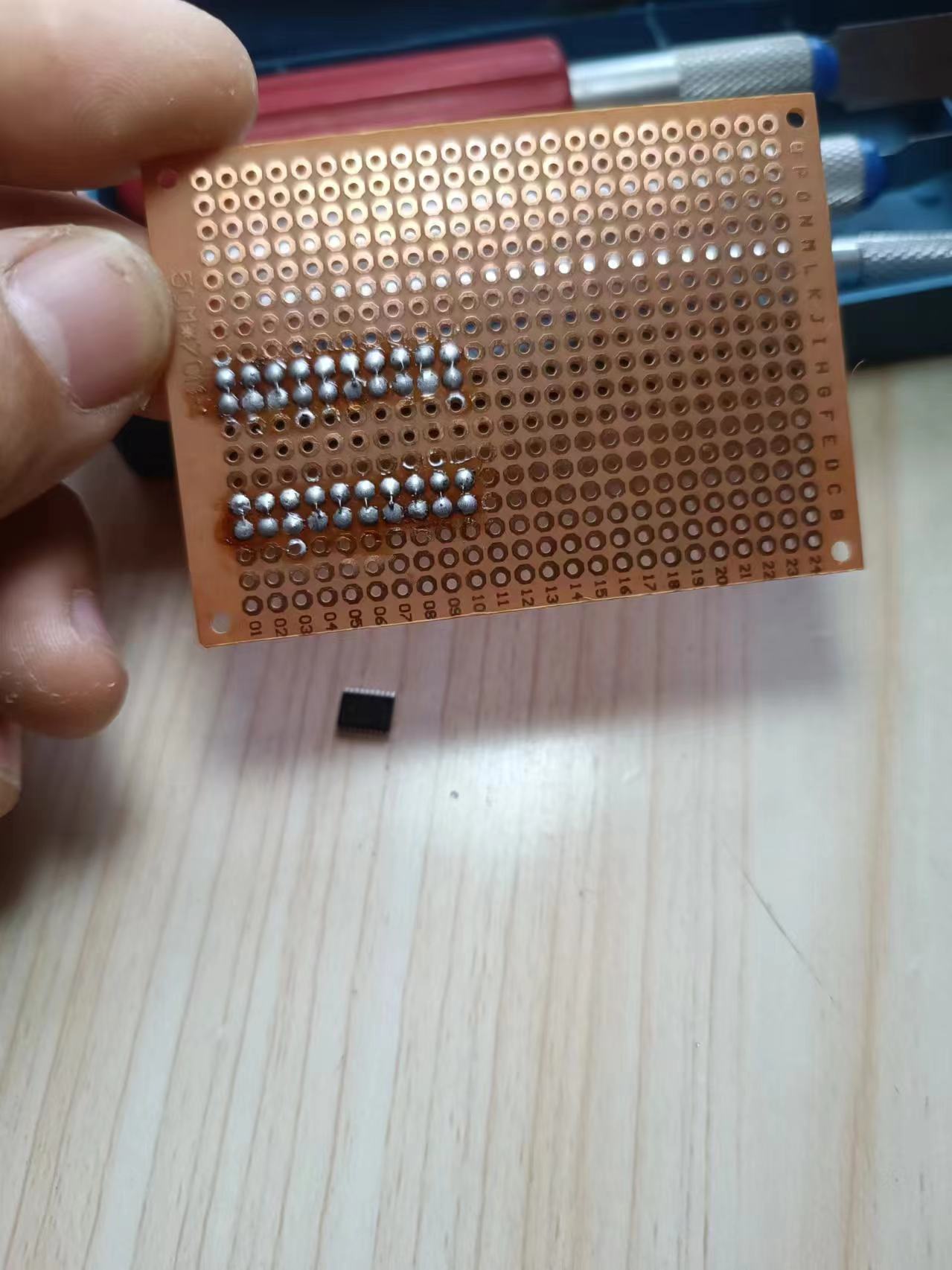

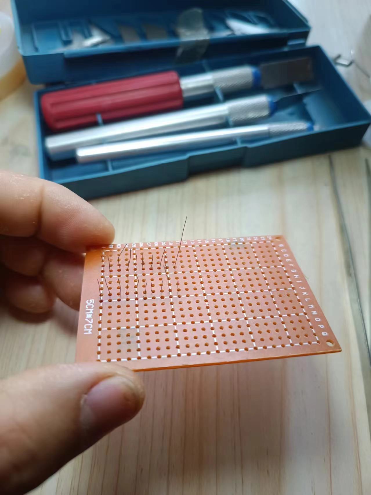

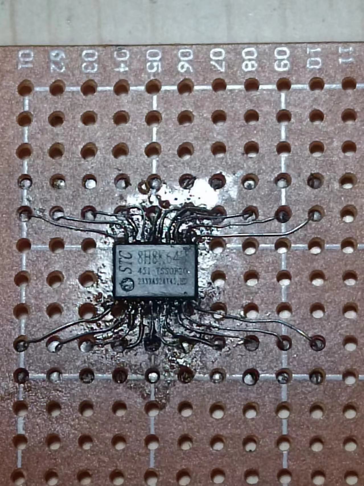

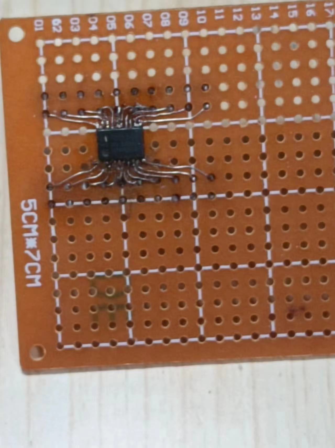

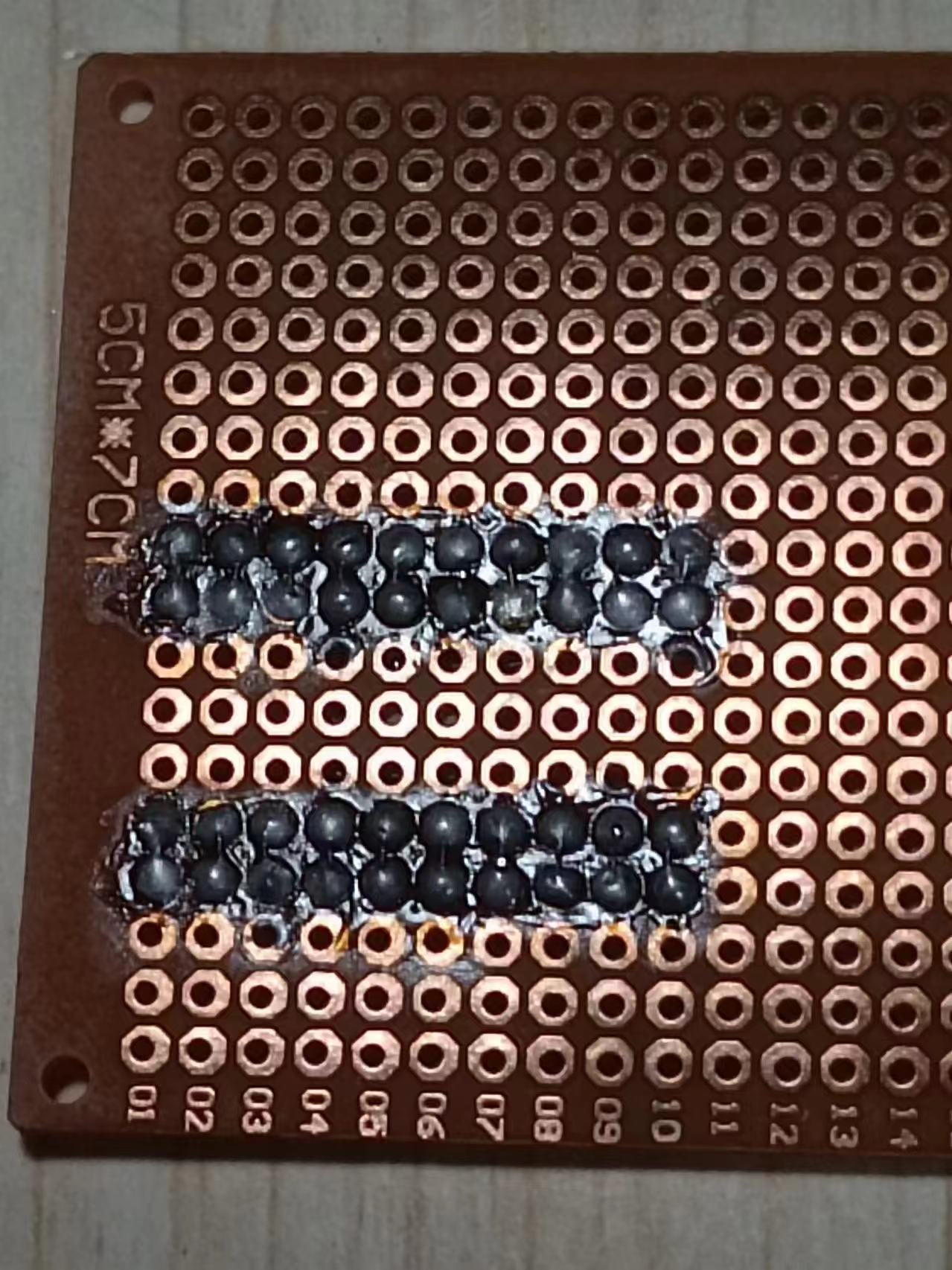

手工飞线焊tssop20蜘蛛
1、洞洞板穿线
1、洞洞板穿线
1、穿线
焊线
焊线
2、焊线
3、焊mcu
完成

发表于 2024-2-3 21:18:38 | 显示全部楼层
为啥一边双排都焊了,就不焊上排针呢?
  • 打卡总天数:427
  • 最近打卡:2025-10-20 08:17:13
20
329
2306
2306
发表于 2024-2-3 22:42:00 | 显示全部楼层
21cns*** 发表于 2024-2-3 21:18
为啥一边双排都焊了,就不焊上排针呢?
不是排针哦。是用铜丝焊出来的,把两排引脚都焊到了洞洞板上了,准备搞一个mini实验板
