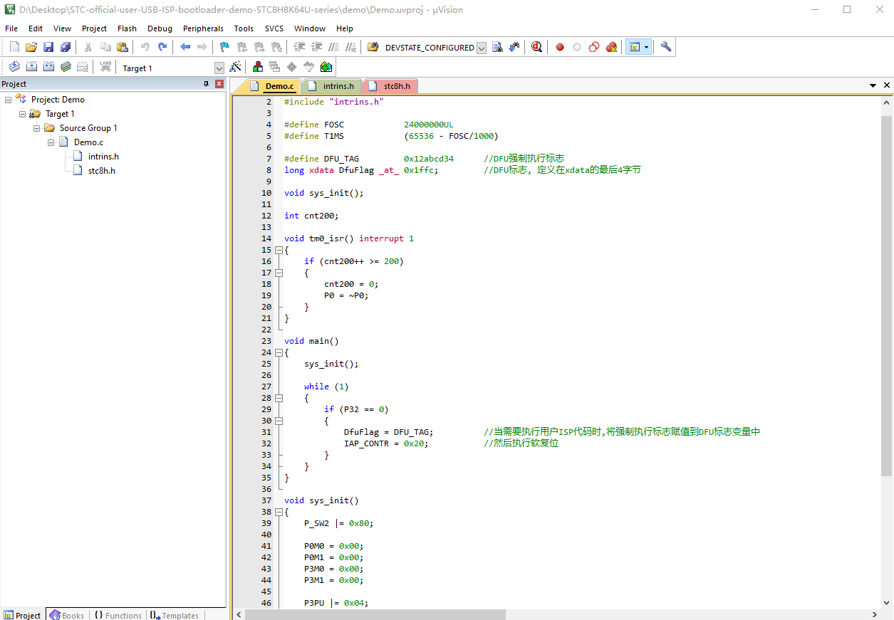

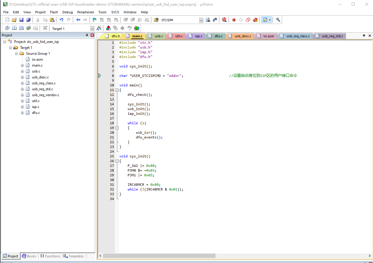

usb升级的例程包里面demo是只支持一次升级的吗,
这两个要怎么用啊,想要多次升级,设备本身就是usb设备(键盘),需要根据domo改,还是像stc_usb_hid_user_isp.hex那样增加一个接收主机数据的端点

大神,我想请教下客户不将引脚接地就进入烧录状态怎么弄,就比如上电0.2秒内检测是否有烧录请求,然后上位机端等待
普通串口:下位机这等0.2S, 上位机要提前发 ? USB: 发现是 USB 就死等  详情 回复 发表于 2024-2-4 10:46
865
25104
发表于 2024-2-4 10:46:12 | 显示全部楼层
zsc 发表于 2024-2-4 10:34
大神,我想请教下客户不将引脚接地就进入烧录状态怎么弄,就比如上电0.2秒内检测是否有烧录请求,然后上 ...
USB: 发现是 USB 就死等

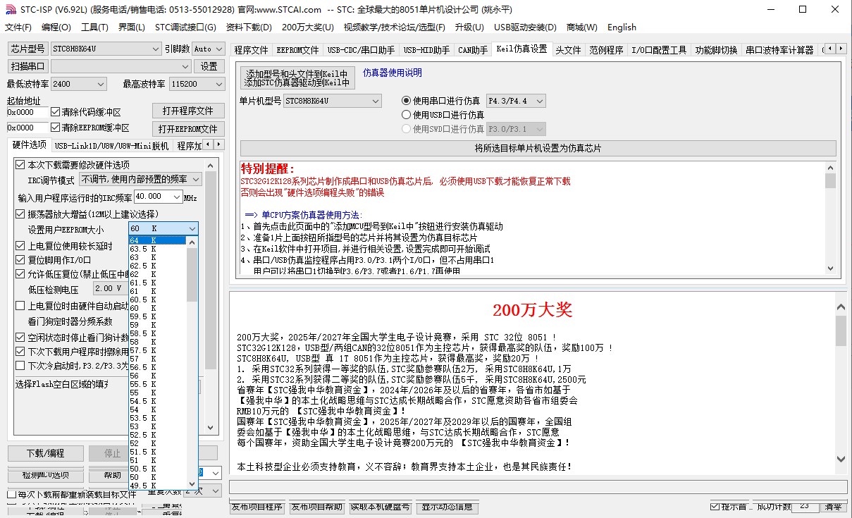

demo是eeprom吗?为啥要设置成60k,dfu被置位就会进入烧录状态嘛?
经过第 6 步的重新上电后,在 STC-ISP 下软件的 HID 助手中应
该依然可以看到“HID\VID_34BF\PID_FF01”的 HID 设备,因为此
时还没有用户 AP 代码,用户 ISP 代码被强制运行。
再刷ap 刚刷进去的不会被清空吗
865
25104
发表于 2024-2-5 09:33:49 | 显示全部楼层
他那个程序可能是 STC8H8K64U演示的,
要设置 用户程序区64K中,用多少K 可以用户自己IAP修改,从后往前设置

明白了这个逻辑了感谢大哥,收到信号跳转到isp区的usb设备然后收到@STCISP#进入烧录这么理解对吗,那我这个项目本身就是usb设备,加入个端点接收@STCISP#然后进入烧录状态,也可以的吧,这个怎么到烧录模式的您能指点下吗
你是问下面这个问题: [attachimg]34625[/attachimg] 【新提醒】【D-/P3.0, D+/P3.1】直连电脑USB-CDC串口/就是串口通信,不停电下载@STC8H - ISP下载/做自己的ISP - 国芯论坛-STC全球32位8051爱好者互助交流社区  详情 回复 发表于 2024-2-5 11:03
