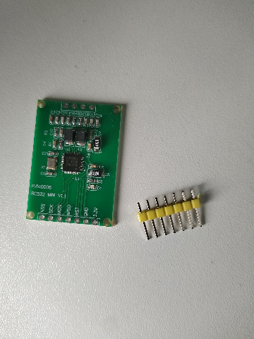

这个是NFC模块,排针是不是该向下焊啊?

按照使用习惯应该是背面的线圈部分朝上,排针焊到芯片这一面。这样排针和线不会阻挡nfc卡

发表于 2024-2-3 13:35:39 | 显示全部楼层
一般情况下:
1、板与板之间插接的情况,上板排针向下、下板排母向上。
2、板与板之间用杜邦线连接情况,板子的排针向上。

发表于 2024-2-3 17:33:56 | 显示全部楼层
王*** 发表于 2024-2-3 13:33
按照使用习惯应该是背面的线圈部分朝上,排针焊到芯片这一面。这样排针和线不会阻挡nfc卡 ...
忘了考虑遮挡nfc卡的事了,那还是该朝芯片这边,多谢多谢!

发表于 2024-2-3 18:04:21 | 显示全部楼层
看你咋用了,插杜邦线的话当然朝上插线方便,

发表于 2024-2-3 20:59:34 | 显示全部楼层
根据自己需要吧,这个没有硬性规定的。

发表于 2024-2-4 10:40:08 | 显示全部楼层
杜邦线连接就往上焊,插到母板上就往下焊,也可以焊那种加长的排针,上下都有。

发表于 2024-2-4 12:49:46 | 显示全部楼层
我芯片焊的就是朝上,插杜邦线比较方便
