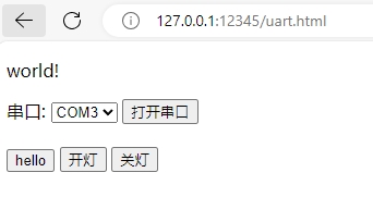

测试使用上位机提供web服务,通过串口来控制单片机
  • 打卡总天数:255
  • 最近打卡:2025-10-23 08:38:14
197
1205
1205
发表于 2024-2-3 12:25:07 | 显示全部楼层
单片机使用STC8H8K64U,上位机使用的是golang语言,最终效果如下

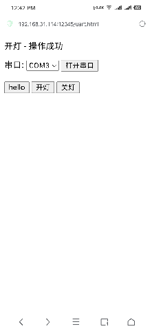

发表于 2024-2-3 12:41:01 | 显示全部楼层
如果需要手机访问,可以修改主函数中gin监听的ip如下即可
  1. func main() {
  2.         r := gin.Default()
  3.         r.GET("ping", pong)
  4.         r.GET("open_com", myfun.Gin_OpenCom)
  5.         r.GET("led_on", myfun.Gin_LedOn)
  6.         r.GET("led_off", myfun.Gin_LedOff)
  7.         r.GET("hello", myfun.Gin_Hello)
  8.         r.StaticFile("uart.html", "html/index.html")
  9.         r.Run(":12345")
  10.         fmt.Println("Hello")
  11. }
  • 打卡总天数:255
197
1205
1205
发表于 2024-2-3 12:46:04 | 显示全部楼层
手机上访问http://上位机ip:12345/uart.html则可进行控制了
