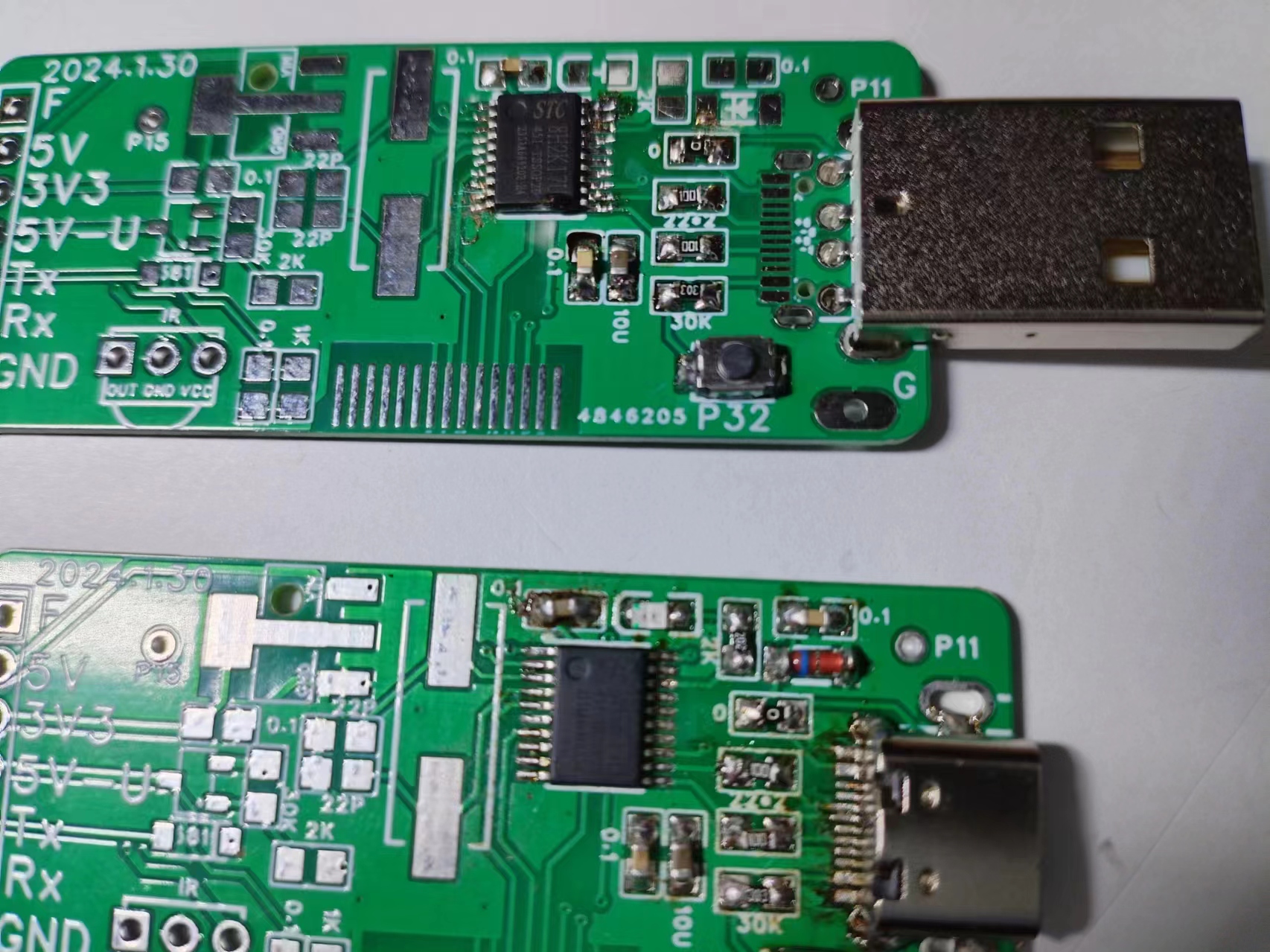

第三次打的板,PCB设计都是参考前两次的,用的是芯片是STC8H2K17U-TSSOP20 ,终于遇到了问题:
按住接在p32的轻触开关不放,插入电脑的USB口,无法识别到STC USB Writer(HID1),但芯片可以支持串口下载。
请大佬指教,这种问题有可能是出现在哪个地方?

 楼主| 发表于 2024-2-3 11:25:42 | 显示全部楼层
不会是接在P30和P31上的电阻太大的缘故吧?

发表于 2024-2-3 11:57:01 | 显示全部楼层
STC8H2K17U, 系统ISP区无 USB-HID/CDC的程序,
===无法 USB-HID直接下载
用户在用户区可以正常使用用户自己的USB程序,使用硬件USB
STC8H2K08U, STC8H2K12U, 系统ISP区有 USB-HID/CDC的程序,
===可以 USB-HID直接下载

 楼主| 发表于 2024-2-3 12:08:49 | 显示全部楼层
===无法 USB-HID直接下载
用户在用户区可以正常使用用户自己 ...
原来是这个原因

不相信硬件会这样,刚才还去焊接了一块板子来进行测试,哈哈

请问STC8H2K17U可以把内部USB硬件配置成USB HID模式吗?
用户程序区,USB功能用户程序支持  详情 回复 发表于 2024-2-3 15:02

发表于 2024-2-3 15:02:10 | 显示全部楼层
用户程序区,USB功能用户程序支持

 楼主| 发表于 2024-2-3 15:20:36 | 显示全部楼层
神*** 发表于 2024-2-3 15:02
用户程序区,USB功能用户程序支持
牺牲HID1模式下载功能,换来17K-8K=9K的ROM空间
