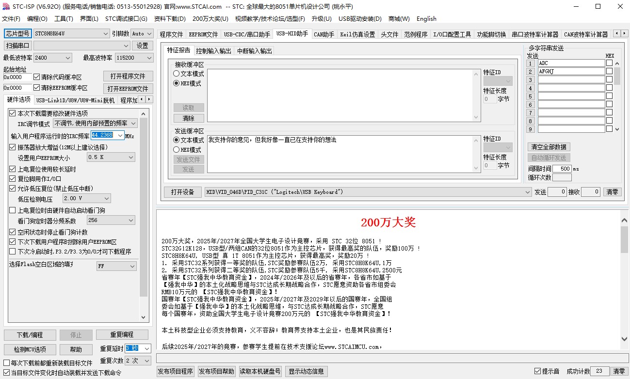

另外请教一下,有没有类似串口调试助手一样,可以通过电脑监测HID设备与电脑之间通讯数据的软件?谢谢了!
25428
发表于 2024-2-22 21:43:20 | 显示全部楼层
HID, USB-HID 助手
