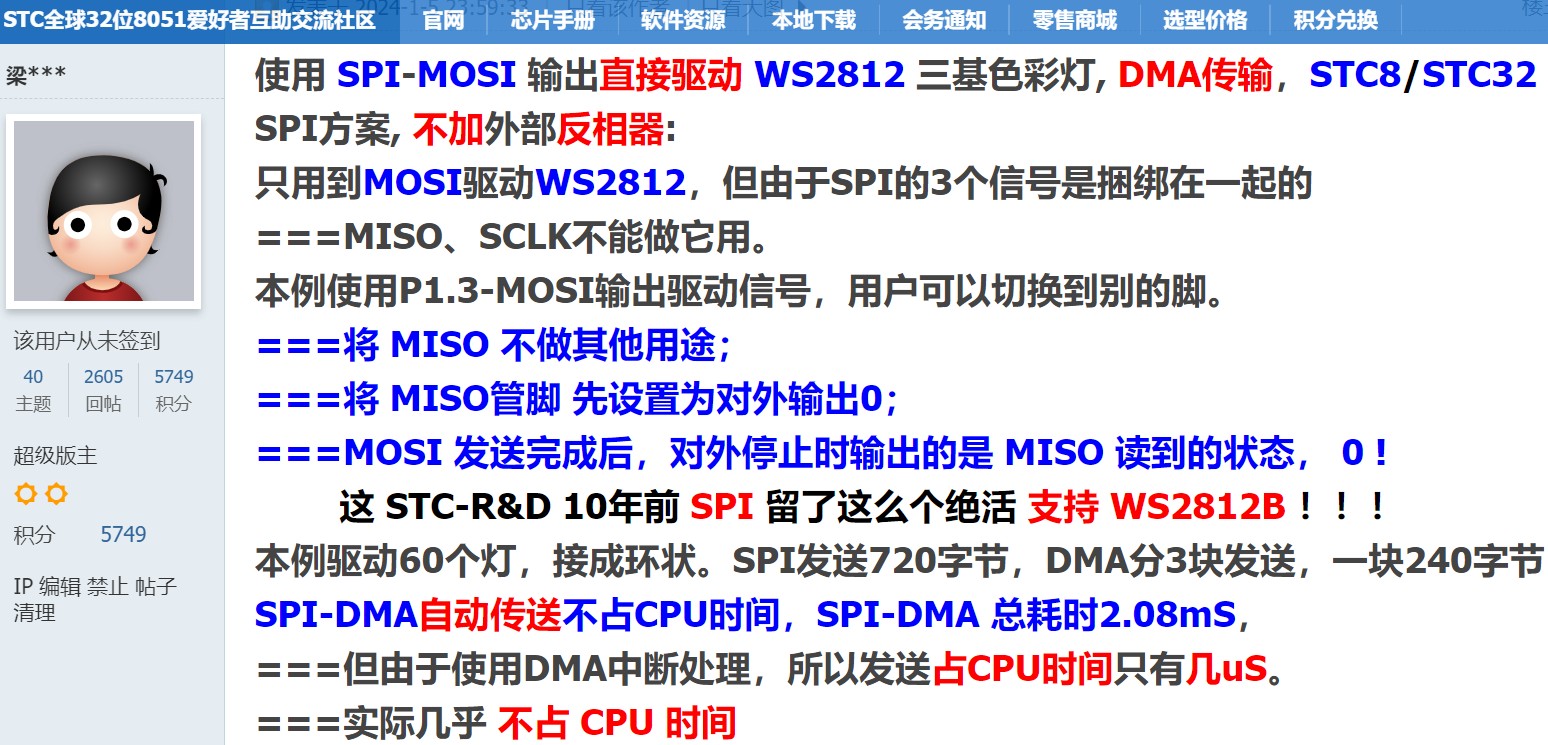

神*** 发表于 2024-2-4 10:55
最近 梁工他们在推荐 DMA-SPI 直接涮 WS2812
【新提醒】SPI DMA 输出控制WS2812三基色彩灯程序,不加反相 ...
有测试过,只刷到300颗
专注LED灯控,25年LED从业经验,因为专注所以专业,欢迎大家沟通交流!
25470
发表于 2024-2-4 11:07:13 | 显示全部楼层
你电话 梁工 【139-2282,9991】 拜个早年,请他交代下,为何 ?
可以用 STC32G12K64 / STC32G12K128, 这些 【DMA-SPI 的缓冲区】 可以 8K
可以用 STC32G8K48 / STC32G8K64, 这些 【DMA-SPI 的缓冲区】 可以 6K
