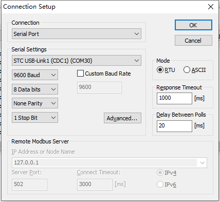

设置没问题,也没什么可设置的,代码用的梁工的modbusRTU程序,一直提示CRC校验错误,请大佬指教

感觉你CRC用错了,MODBUS的 CRC是低字节在 高字节在后

CRC错误,01 03 02 99 83   校验码是 E9 B9

01 03 02 99 83,加CRC16后是 01 03 02 99 83 93 B5!

用STC-ISP下载下载软件的串口助手
可检测发送的MODBUS命令字节是否正确

已经调通,大小端的问题
