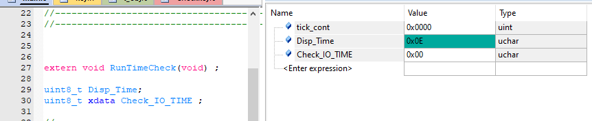

USB调试STC323G12K128,为什么全部变量定义为XDATA时,WATCH串口看不到此变量的数值???
  • 打卡总天数:4
  • 最近打卡:2025-07-27 11:20:48
78
78
发表于 2024-2-1 15:15:51 | 显示全部楼层 |阅读模式
USB调试STC323G12K128,为什么全部变量定义为XDATA时,WATCH串口看不到此变量的数值,变量不是定义为XDATA就可以

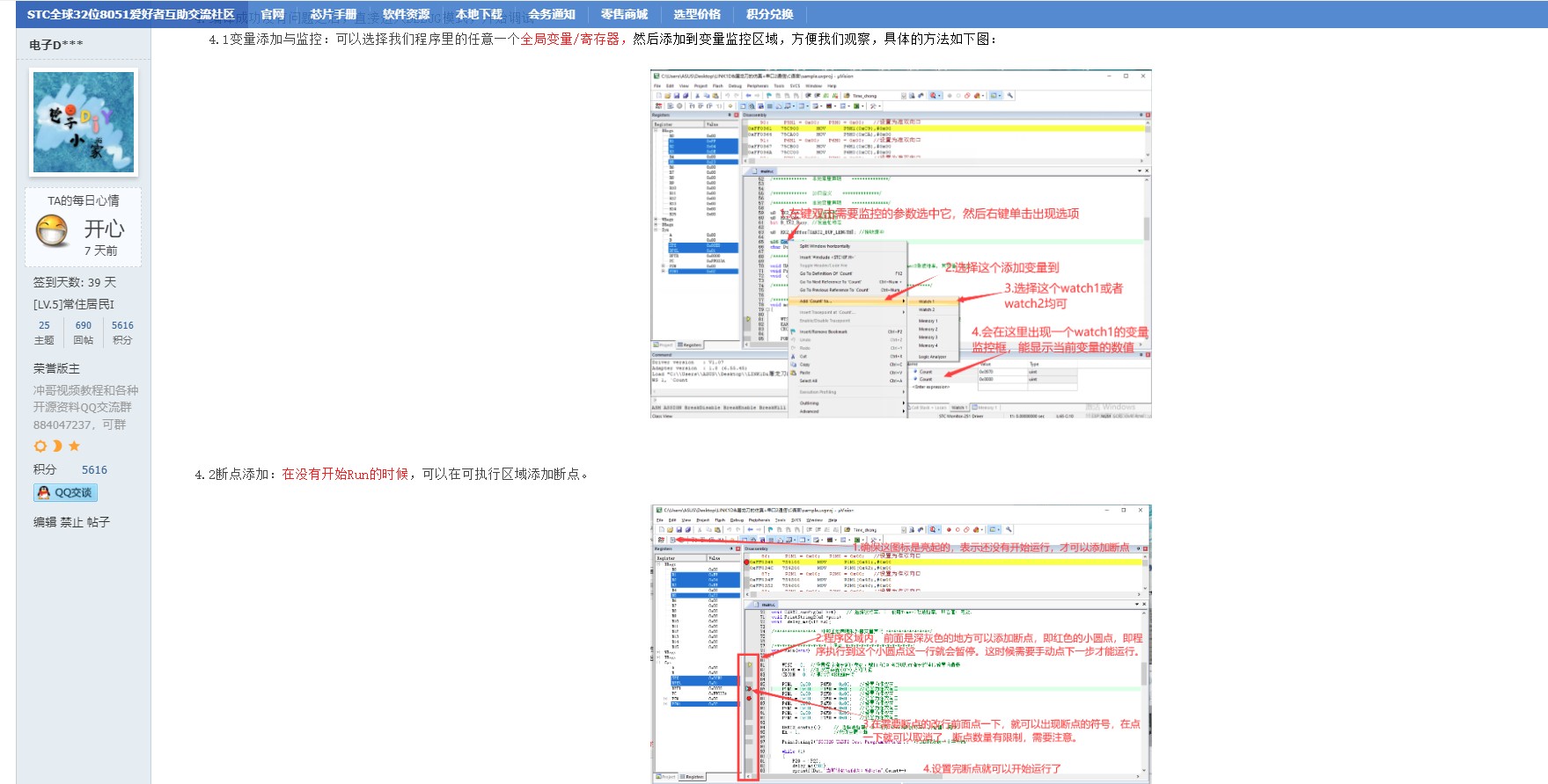

发表于 2024-2-2 10:19:23 | 显示全部楼层
参考这里看DEBUG模式调试  STC32+STC-USB Link1D 的SWD仿真+串口2通信

发表于 2024-2-2 10:26:14 | 显示全部楼层
我不是不会把要观察的变量添加到Wach1,Wach2,是添加到Wach1上的XDATA变量一直显示0,如果该变量不是定义为XDATA的,添加到Wach1的变量数值就不是一直显示0,同个变量我取消XDATA,就立马可以观察到数值

发表于 2024-2-2 10:41:59 | 显示全部楼层
定义为uint8_t Disp_Time,在右边的Watch1里可以看到该变量的变化值
定义为uint8_t Xdata Disp_Time,在右边的Watch1里该变量的变化值一直为0,实际上该数值不是0的,跑程序没问题.

发表于 2024-2-2 10:50:56 | 显示全部楼层
periodict window update也打了勾

发表于 2024-2-2 18:03:01 | 显示全部楼层
使用USB接口仿真在watch窗口看不到xdata变量数据,使用SWD仿真可以。
