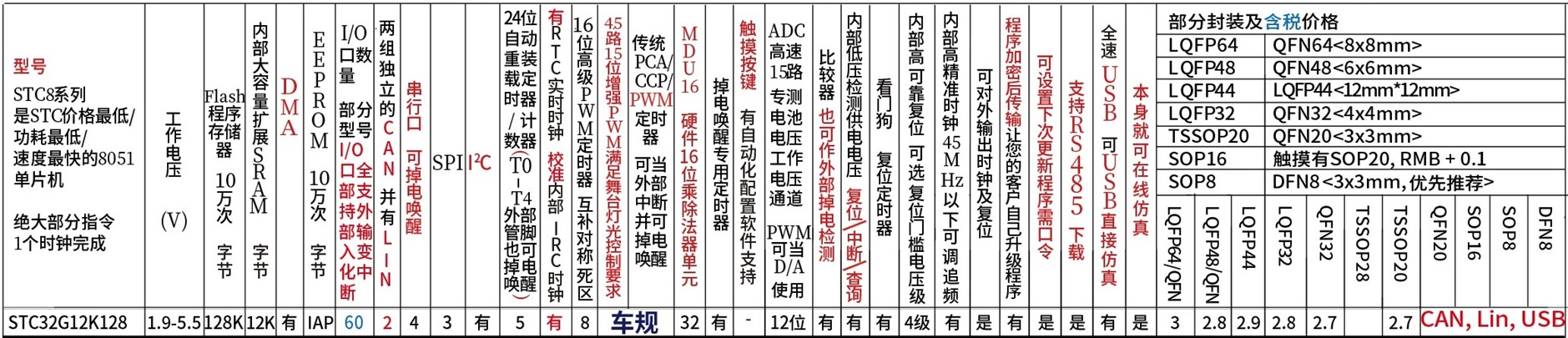

发表于 2024-3-17 18:09:04 | 显示全部楼层
大家不在乎成本的直接上 STC32, 车规
https://www.stcaimcu.com/data/ad/stc-select.html
