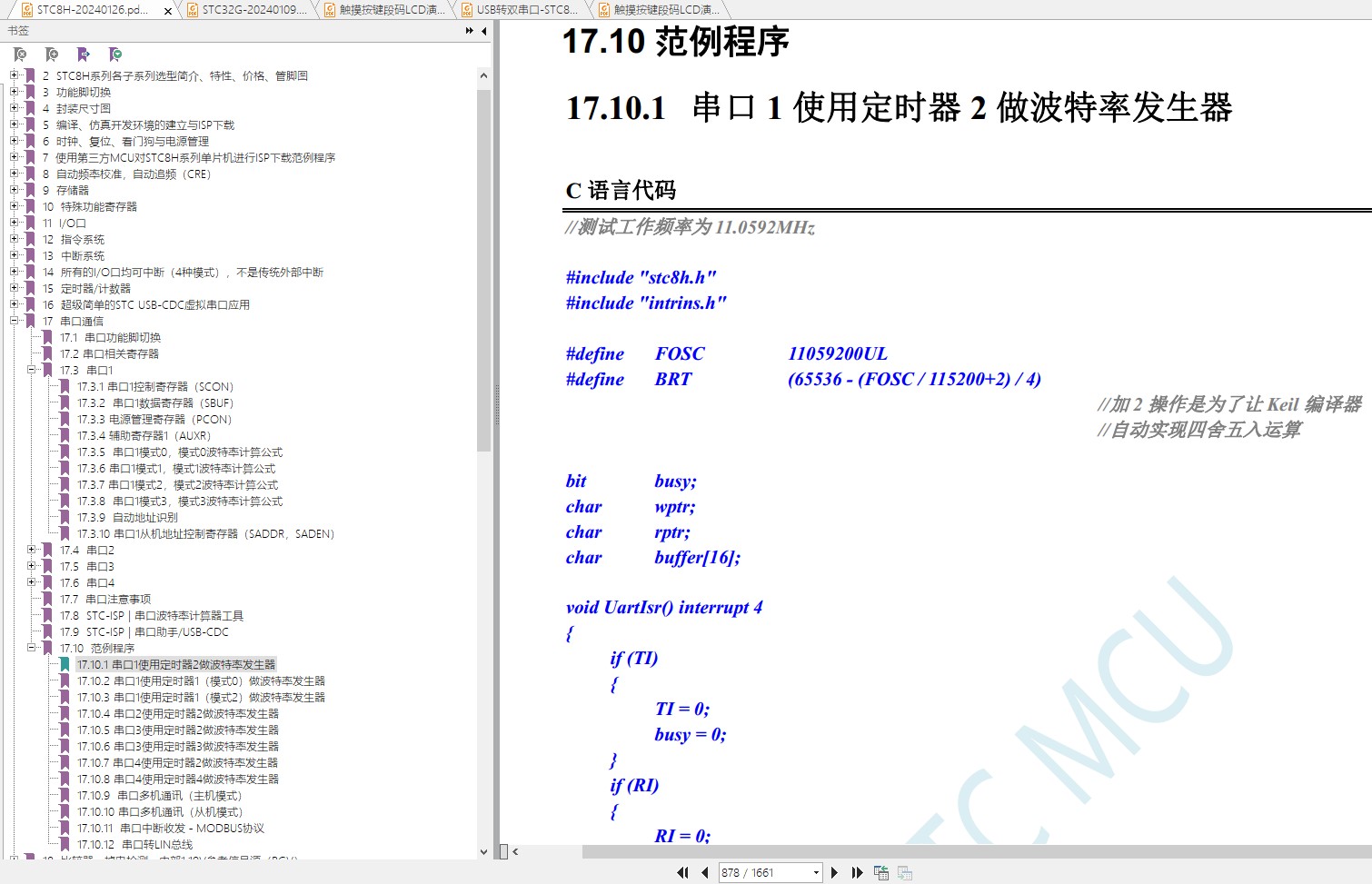

这个 FOSC 的 在这,是方便编译器编译时自动生成 波特率的重装数,
和其他跟主时钟相关的一些配置参数,是主流高手的写法。
估计楼主不熟悉宏, 这个值是你要根据你烧录时选择的频率去填上,是通知编译器的 !!!
