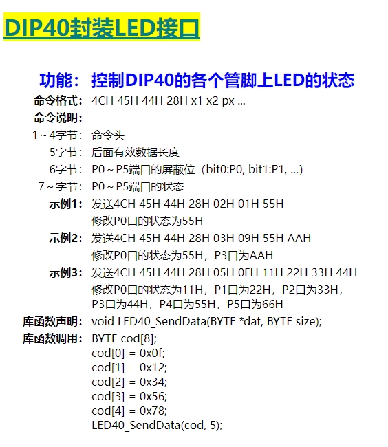

发表于 2024-2-2 12:15:32 | 显示全部楼层
接下来实现控制DIP40的LED状态
命令说明里面是可以单独对P0~P5的指定端口,库函数并没有实现这一点
我们自己的函数加上这个功能

发表于 2024-2-2 12:17:20 | 显示全部楼层
实现STC_LED40_SendData函数
dat为操作管脚的数组,size为dat的长度,port为指定的管脚
port P0~P5端口的屏蔽位(bit0:P0, bit1:P1, ...)
  1. //功能:        控制DIP40的各个管脚上LED的状态
  2. void STC_LED40_SendData(const char *dat,uchar size,uchar port)
  3. {
  4.     if (size > 6)
  5.         size = 6;
  6.
  7.     stc_buff[0] = 0x4c;
  8.     stc_buff[1] = 0x45;
  9.     stc_buff[2] = 0x44;
  10.     stc_buff[3] = 0x28;
  11.     stc_buff[4] = size+1;
  12.     stc_buff[5] = port;
  13.     memcpy(stc_buff+6,dat,size);
  14.     UartSendData(stc_buff,size+6);
  15. }

发表于 2024-2-2 12:50:41 | 显示全部楼层
LED60和LED40一样,只用把头信息中的第四位0x28改为0x40,长度判断改为8即可
  1. //功能:        控制DIP60的各个管脚上LED的状态
  2. void STC_LED60_SendData(const char *dat,uchar size,uchar port)
  3. {
  4.     if (size > 8)
  5.         size = 8;
  6.
  10.     stc_buff[3] = 0x40;
  15. }
