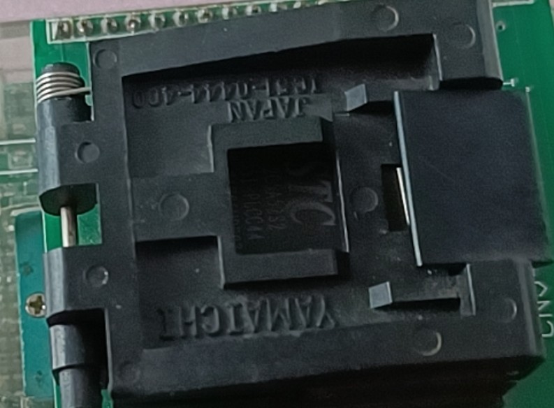

传统烧录用转换座图片,估计芯片方向放反了,下面这个 电流大提示 就是证明
25428
发表于 2024-1-31 21:03:27 | 显示全部楼层 |阅读模式
估计芯片方向放反了,15年没摸过这些第三方的座子了
有新人发了2张图片过来
下面这个 电流大提示 就是证明
25428
 楼主| 发表于 2024-1-31 21:04:26 | 显示全部楼层
初步估计是 IAP12C5A62S2-PLCC44
PLCC44 用这种转换座,比较方便

发表于 2024-1-31 22:57:29 | 显示全部楼层
从芯片的丝印看,很可能就是STC12C5A60S2-PLCC44
芯片可能需要逆时针再旋转90°才是正确的方向
294
1088
3605
3605
发表于 2024-2-1 09:04:55 | 显示全部楼层
芯片或者转换座  顺时针旋转180°     指示 1脚的小圆点要对着锁紧杆
