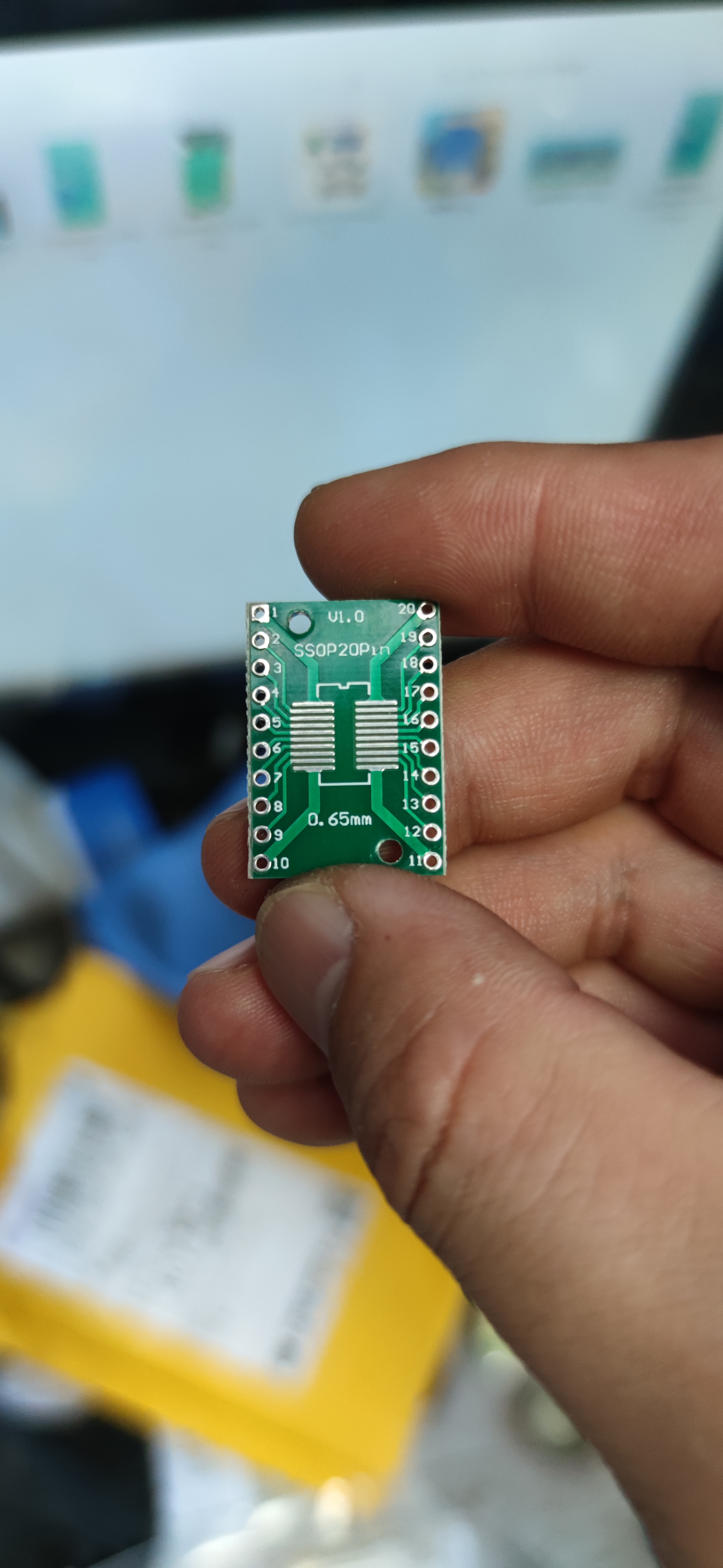

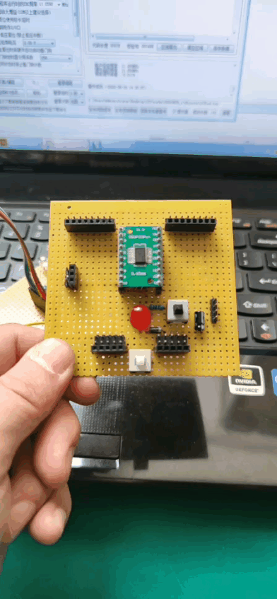

STC8H8K64U到手马上可以开练了。只是TSSOP20封装的,手工焊是真考验技术!

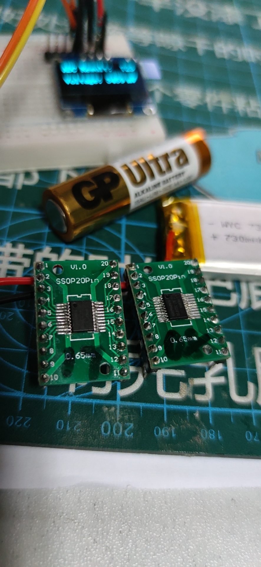

手焊转接板,也蛮舒服的

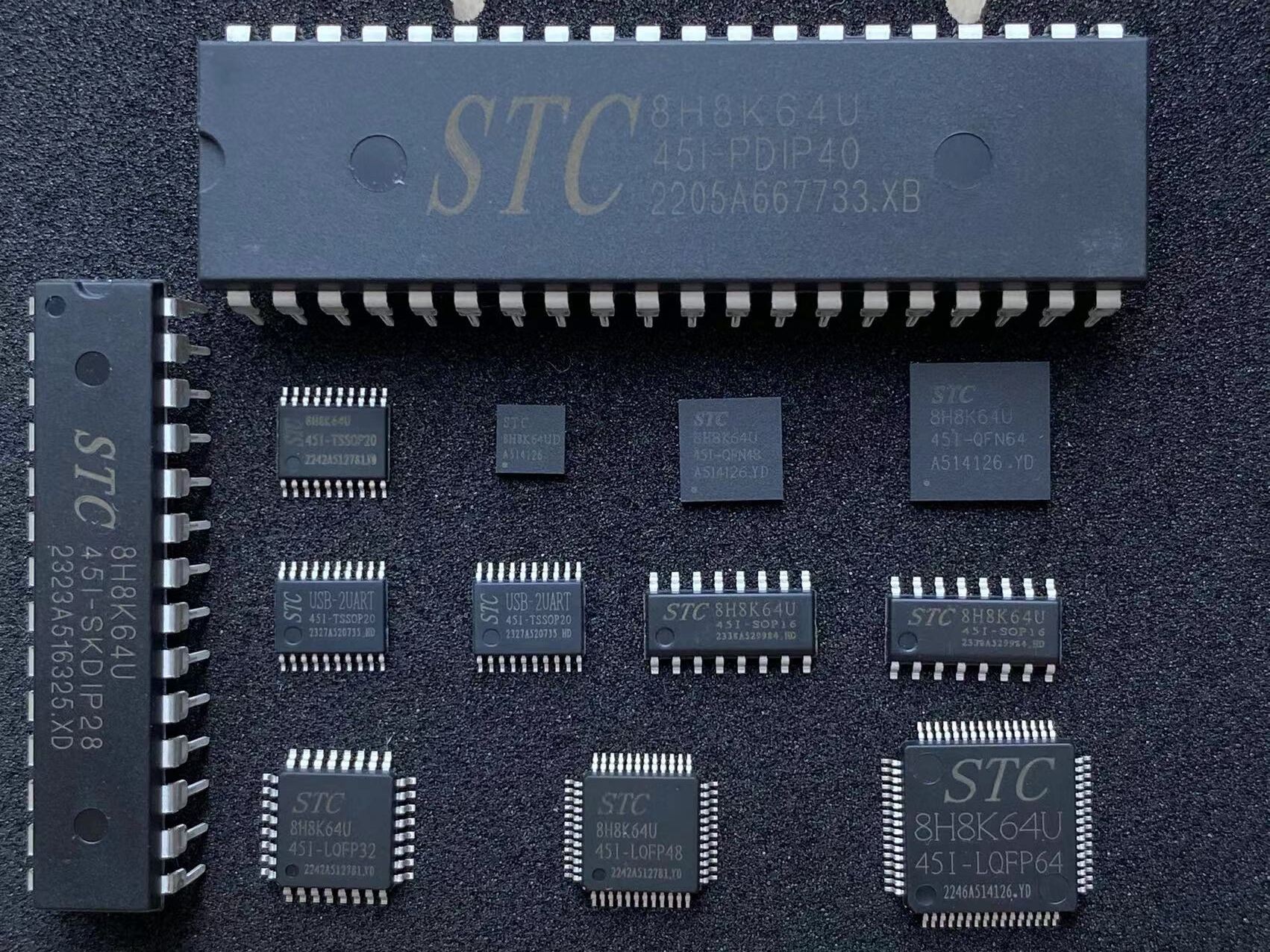

我有个问题这个芯片各种封装 除了PIN不同,性能 (主频 RAM flash )都是相同的吧?

发表于 2024-2-21 17:16:09 | 显示全部楼层
嵌入*** 发表于 2024-2-21 16:54
我有个问题这个芯片各种封装 除了PIN不同,性能 (主频 RAM flash )都是相同的吧? ...
我的理解是:封装不同,主要是为了适应不同的线路板布置; 性能指标是一样的。
芯片的性能和功能,是由内核决定的。具体来说,只要芯片的型号和版本号一样,功能和性能就是一样的。你可以看一看手册。

发表于 2024-2-21 20:52:35 | 显示全部楼层
有 SKDIP28/PDIP40

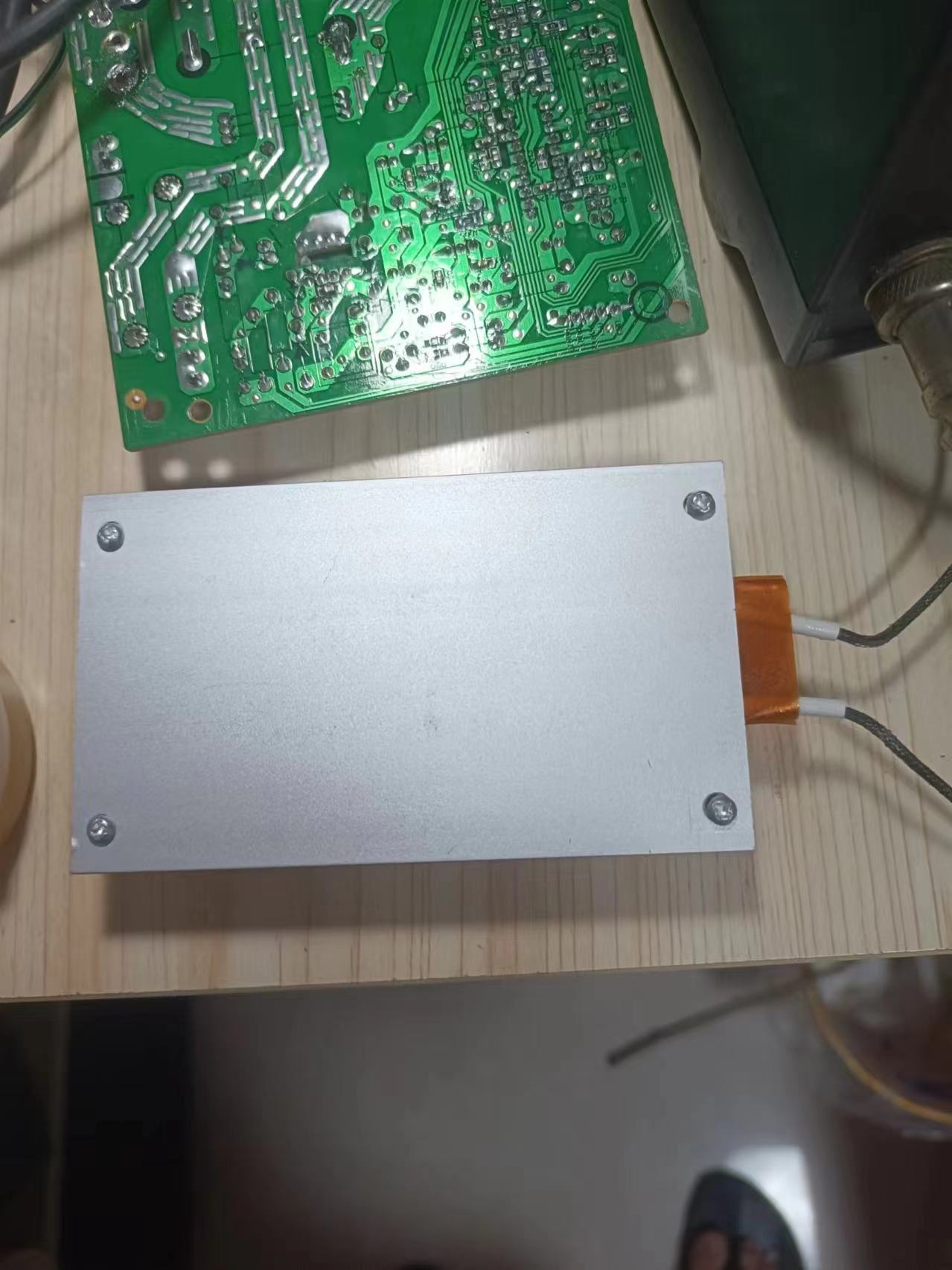

发表于 2024-2-21 21:09:03 | 显示全部楼层
请教,焊接LQFP44/48/64芯片用什么铁板烧设备?怎样操作?

发表于 2024-2-21 23:41:19 | 显示全部楼层
我说的铁板烧,就是这个了
这个学名叫PTC恒温加热板。我是用来拆led灯珠的

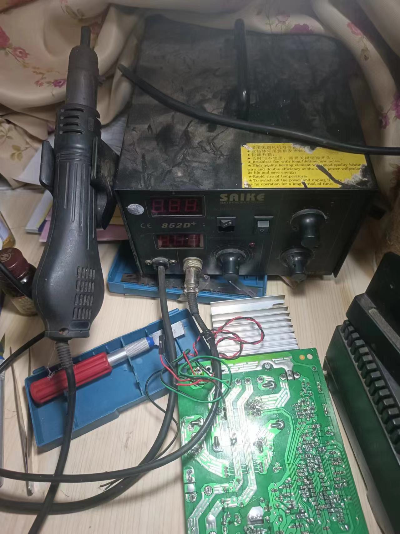

发表于 2024-2-21 23:43:37 | 显示全部楼层
还可以用热风枪吹。就是这个:

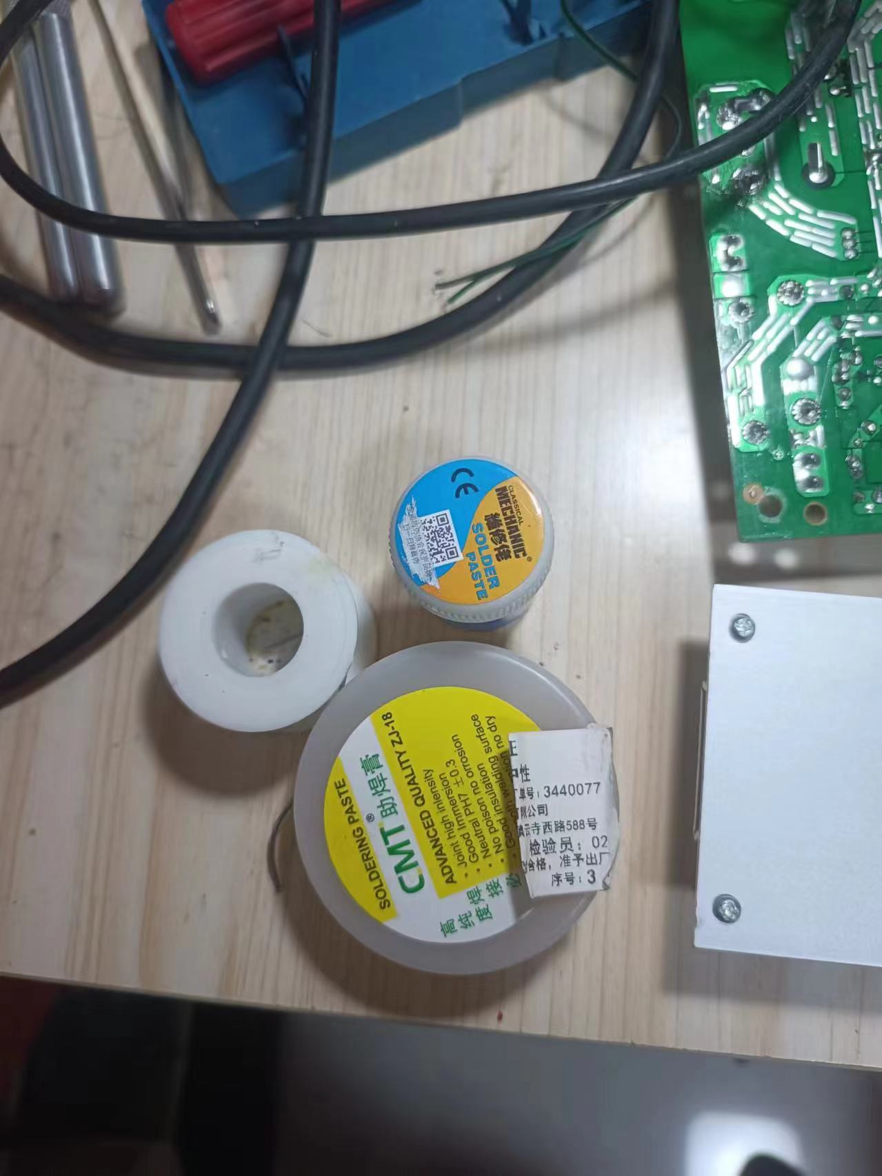

发表于 2024-2-21 23:50:05 | 显示全部楼层
无论是铁板烧还是热风枪,最好是用上这几样:
锡浆,助焊剂。
操作方法很简单,先将要焊接的点上点锡,涂锡浆;加点助焊剂,把芯片对准位置,用加热盘烤或者热风吹,锡融化了就好了。
