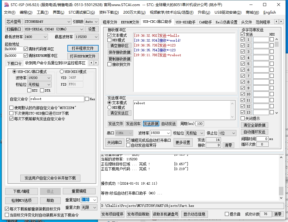

发送reboot后点击检测MCU选项,能正常检测到单片机的信息

我发现STC下载工具有个更方便的功能: 选择收到用户命令后复位到ISP监控程序区
选择串口模式,19200波特率,取消RTS,DTR,点击发送用户自定义命令并开始下载
测试能直接烧录程序,省去了手动按复位键的烦恼!
