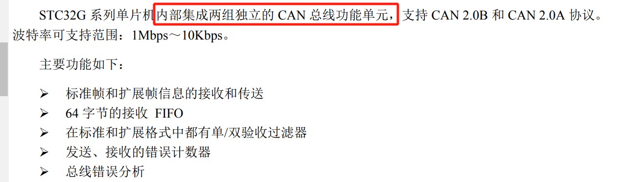

1: CAN的自收发-----更新:2024年2月22日
根据规格书:内部有两组,单独一组本身没有自收发,但是两组合起来就可以形成伪自收发
