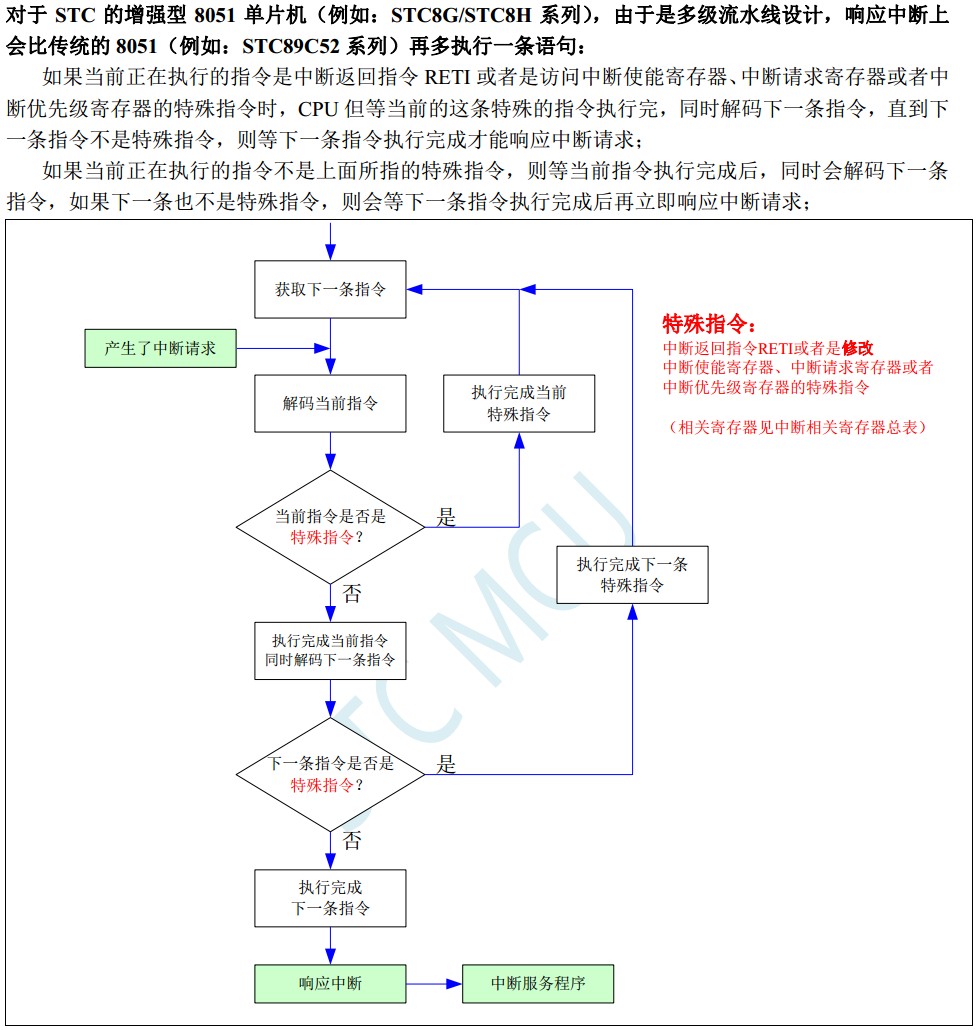

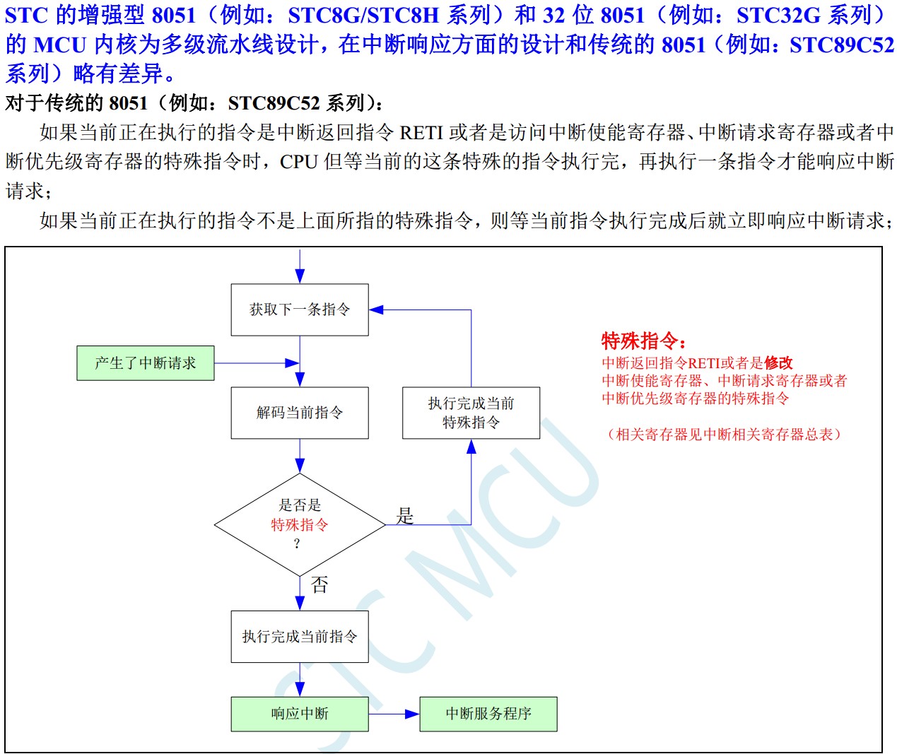

51单片机中,高优先级的中断能打断低优先级的中断。
但同级中断是不能打断同级中断的!无论该中断函数有多长,在执行到一半这个中断又发生了,还是要等到该中断函数执行完毕,并再执行了一条主程序指令后才会再次进入该中断。
若低优先级中断服务程序中恰好修改了该中断为高优先级,那么如果该中断函数比较长,执行到一半又触发了这个中断,则该中断函数就会被重新从头开始执行(中断嵌套)。
这是因为除串口中断以外的其他中断,在 CPU 响应该中断,程序转入该中断函数前就已经将该中断的中断标志清零了。
另外,51的串口中断比较特别,因为需要软件清除串口中断标志,所以只要在未清串口中断标志前,是不会发生上述这样的中断嵌套的。
