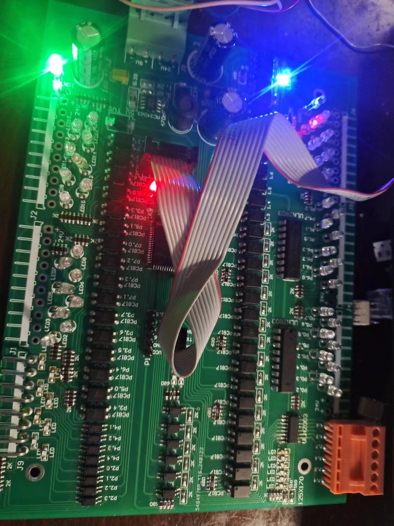

P0.2~P0.7都用作输出
先驱动PC817,PC817 24V正通过2K限流电阻到
ULN2803输入脚
整个板子测试输出流水灯 P0口  的P0.3 P0.4 P0.5 P0.6 P0.7都OK
就P0.2有点倔

发表于 2024-1-31 14:37:17 | 显示全部楼层
一共焊了两块板,第一块把P0.2并到P0.1上去了
定义了P0.1. 第二块改成P0.2可以输出了。
第一块板可能焊的时候温度高了
