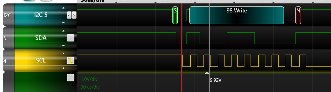

最后我用逻辑仪抓到的波形如下:
芯片没有回应主机的设备地址的ACK, 求解决办法

可以了,最主要的是SDA脚的配置成 GPIO_PullUp
GPIO_InitStructure.Pin  = GPIO_Pin_3 ;
  GPIO_InitStructure.Mode = GPIO_PullUp;
  GPIO_Inilize(GPIO_P3, &GPIO_InitStructure);
