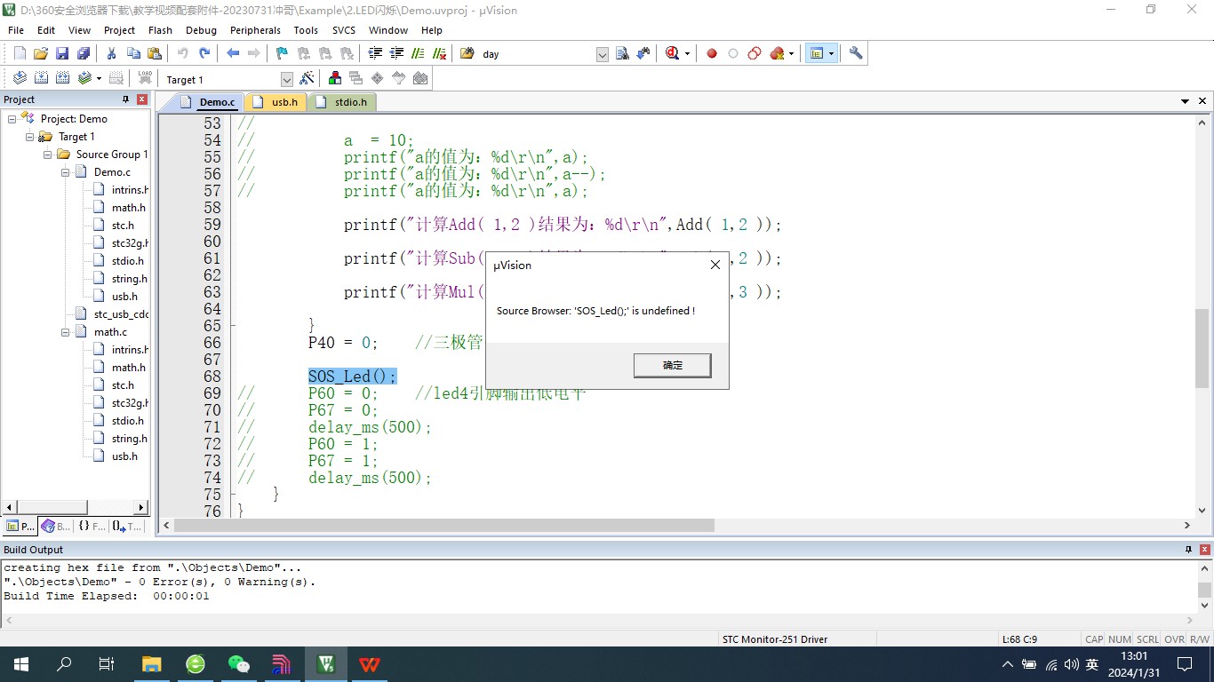

发表于 2024-1-31 13:06:44 | 显示全部楼层 |阅读模式
请教函数找不到问题
这个函数找不到,怎么解决?谢谢
这个函数找不到,怎么解决?谢谢

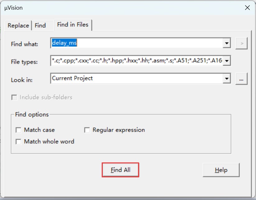

发表于 2024-1-31 13:33:17 | 显示全部楼层
keil里按 Ctrl+Shift+F 在整个项目文件里进行查找,看看能不能找得到对应的函数或者定义

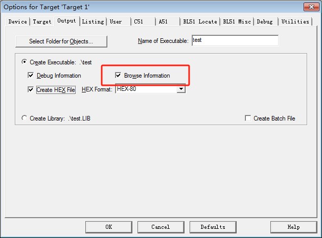

发表于 2024-1-31 22:52:20 | 显示全部楼层
先关闭项目
将Keil产生的临时文件全部删除
再打开项目,并勾选下面的选项
最后再重新编译一次
然后再试试看,能不能使用source browser进行查找
