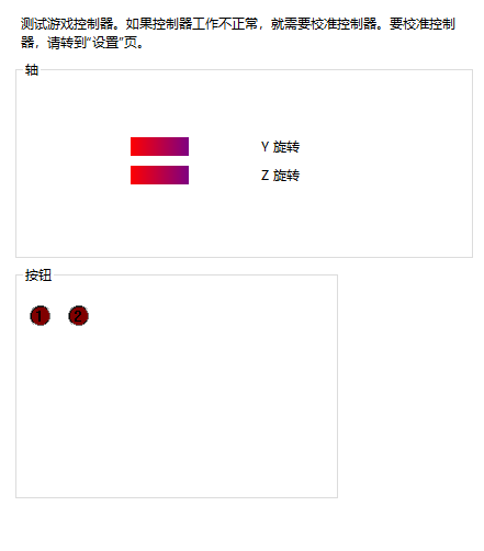

usbhid手柄,电脑关机后电源是正常的,只有信号断了,再次开机后设备可以识别,但是设备无反应,重新插拔工作正常,各位大佬有遇到过吗?

这个是没反应的

电脑重启后USB复位 UsbInBusy 标志没清零。
