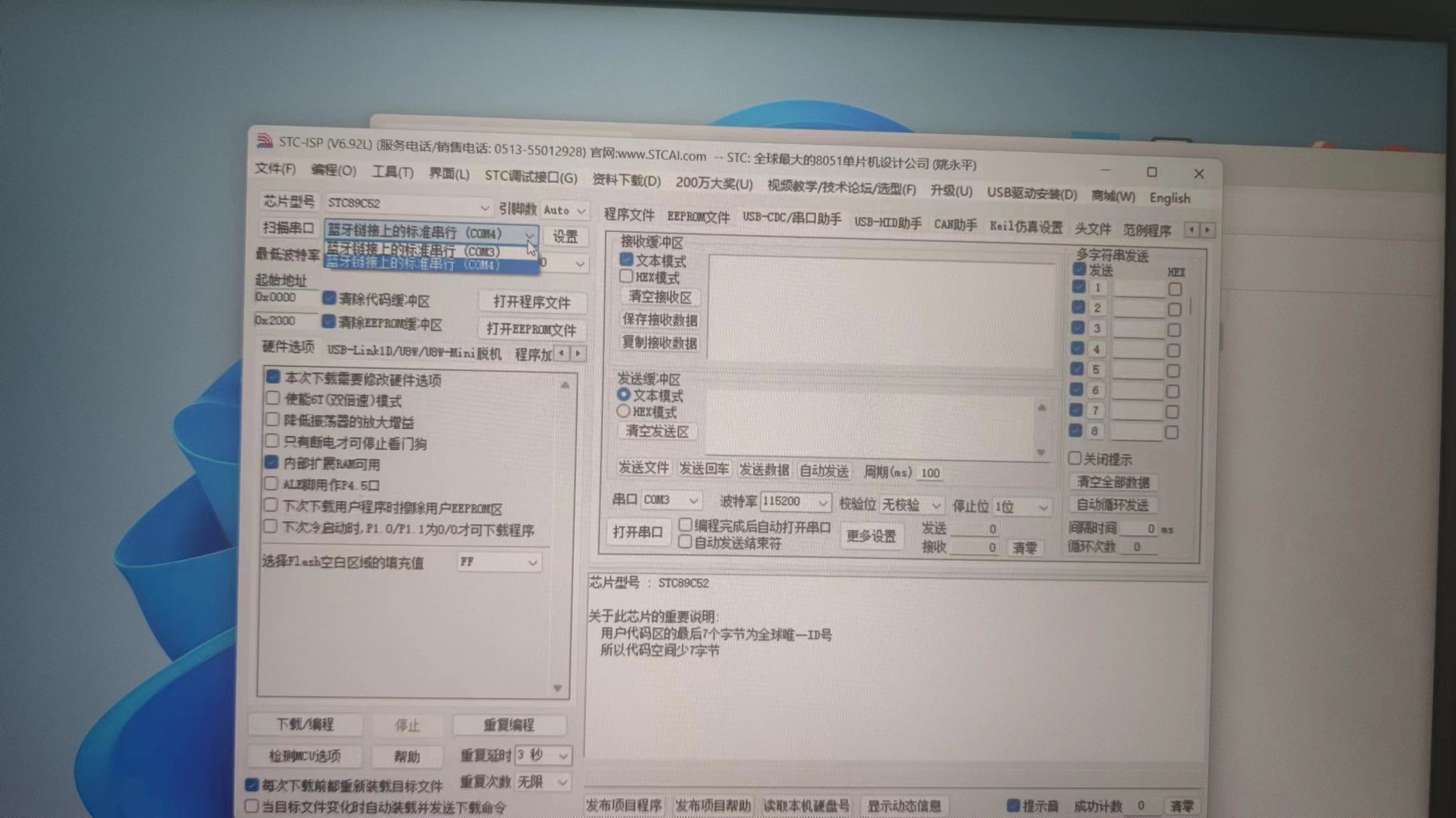

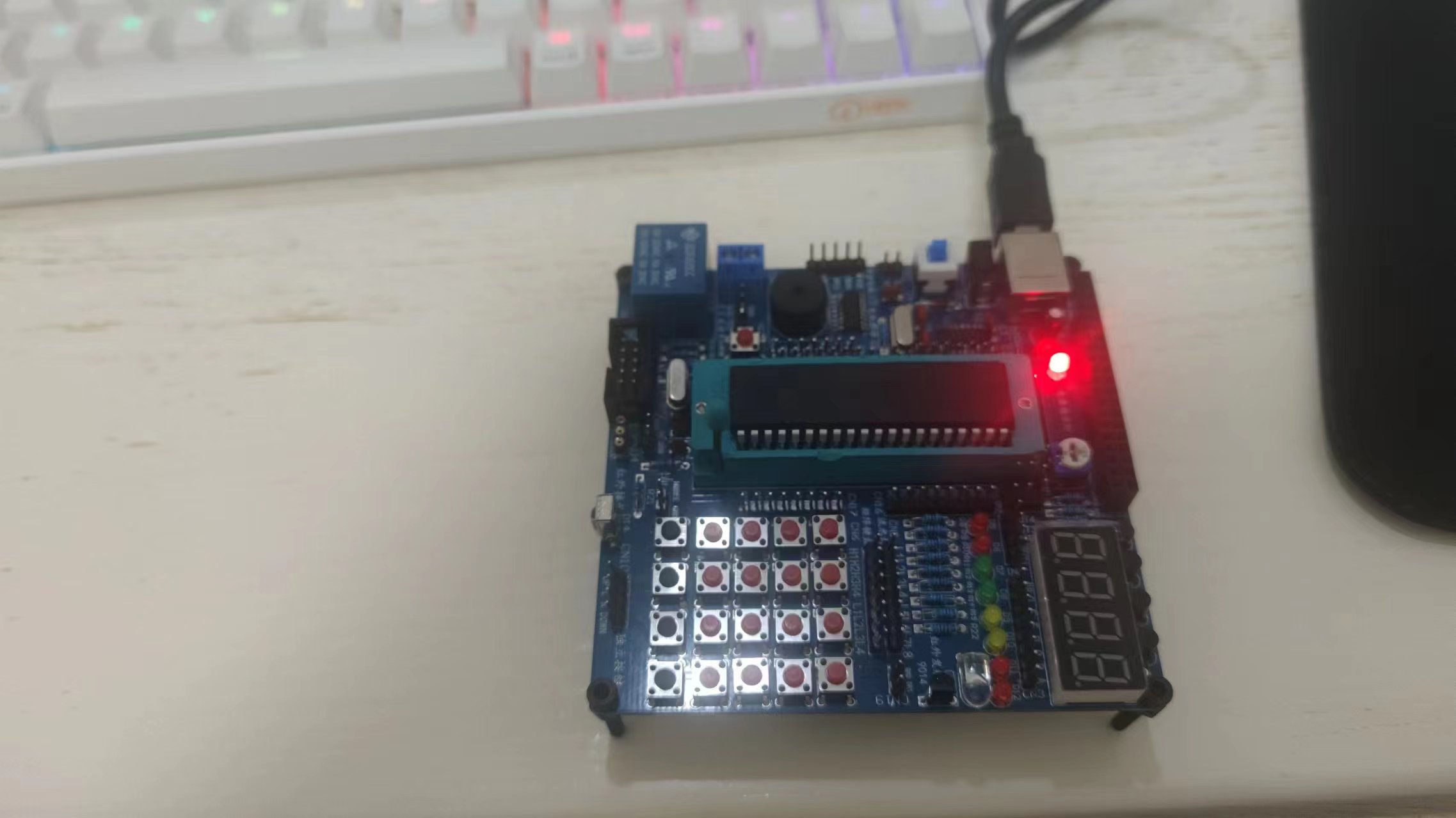

tb上买的学习件自己焊接后按照教程安装驱动,界面显示预安装已经成功,但是仍然无法识别串口
如图,电源灯亮,但软件界面只有两个蓝牙串口供选择
不知道要如何是好,希望有人帮助

拆除单片机,关闭板子上的电源再试试
这个电源是单片机的电源,不影响USB-TTL芯片供电。

用的哪个串口芯片?CH340系列?可能是焊接问题,检查一下元器件、焊接,拿洗板水、酒精清洗晾干;更换USB口试试;电脑重启试试;

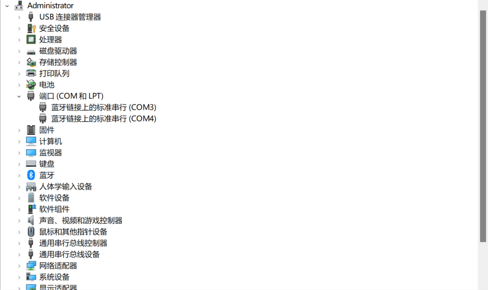

右键我的电脑--设备管理--看看com口

只显示两个蓝牙串口

发表于 2024-1-31 20:20:01 | 显示全部楼层
Wizb*** 发表于 2024-1-31 18:56
只显示两个蓝牙串口
是用的U转串口?如是的那就是硬件有问题啊
