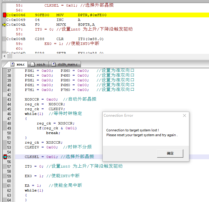

单片机型号为STC8H8K64U PDIP40
程序如下
  1. unsigned char reg_ck;
  2.         P_SW2 |= 0x80;     //扩展寄存器(XFR)访问使能
  3.     P0M1 = 0x00;   P0M0 = 0x00;   //设置为准双向口
  4.     P1M1 = 0x00;   P1M0 = 0x00;   //设置为准双向口
  5.     P2M1 = 0x00;   P2M0 = 0x00;   //设置为准双向口
  6.     P3M1 = 0x00;   P3M0 = 0x00;   //设置为准双向口
  7.     P4M1 = 0x00;   P4M0 = 0x00;   //设置为准双向口
  8.     P5M1 = 0x00;   P5M0 = 0x00;   //设置为准双向口
  9.     P6M1 = 0x00;   P6M0 = 0x00;   //设置为准双向口
  10.     P7M1 = 0x00;   P7M0 = 0x00;   //设置为准双向口
  11.         XOSCCR = 0xc0;  //启动外部晶振
  12.         reg_ck =  XOSCCR;
  13.         reg_ck =  CLKDIV;
  14.         while(1)  //等待时钟稳定
  15.         {
  16.              reg_ck = XOSCCR;
  17.                  if(reg_ck & 0x01)
  18.                      break;
  19.         }
  20.         reg_ck = XOSCCR;
  21.         CLKDIV = 0x00;  //时钟不分频
  22.         CLKSEL = 0x01; //选择外部晶振
  23.     IT0 = 0; //设置int0 为上升/下降沿触发驱动
  24.         EX0 = 1; //使能INT0中断
  25.         EA = 1;          //使能全局中断
  26.     while(1)
  27.     {
  28.     }
仿真单步执行 CLKSEL = 0x01; //选择外部晶振 这句时就死机,提示
但把这个hex文件下载到单片机直接运行,又可以正常运行。
请问有什么方法能够正常仿真这段代码?

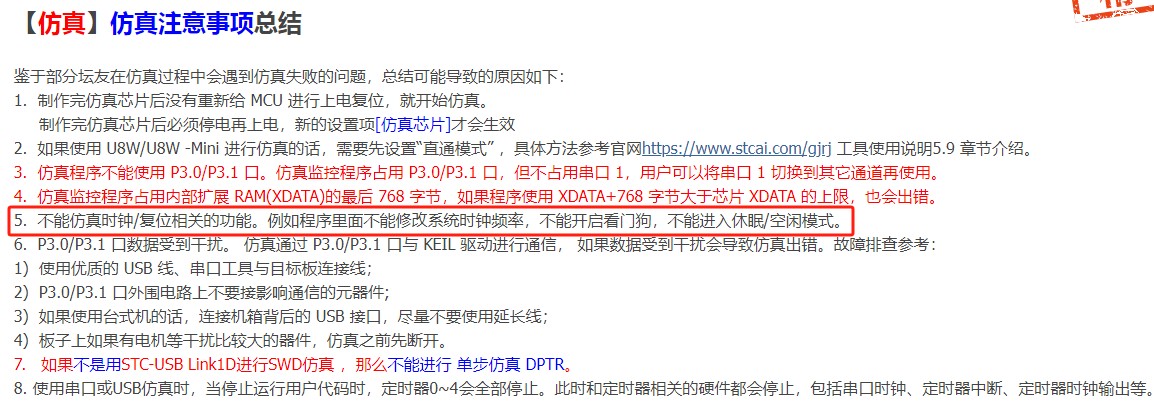

发表于 2024-1-30 21:05:07 | 显示全部楼层
1 喜欢他/她就送朵鲜花吧,赠人玫瑰,手有余香!
  • 打卡总天数:135
  • 最近打卡:2025-09-12 14:35:46
63
617
617
发表于 2024-1-30 21:19:04 | 显示全部楼层
kai*** 发表于 2024-1-30 21:05
仿真时不能切换时钟
原来这样,多谢了。
