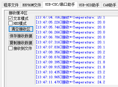

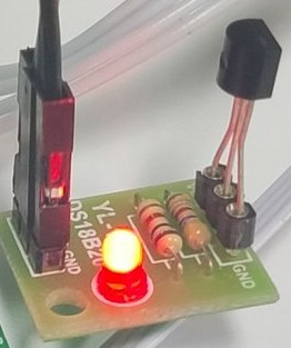

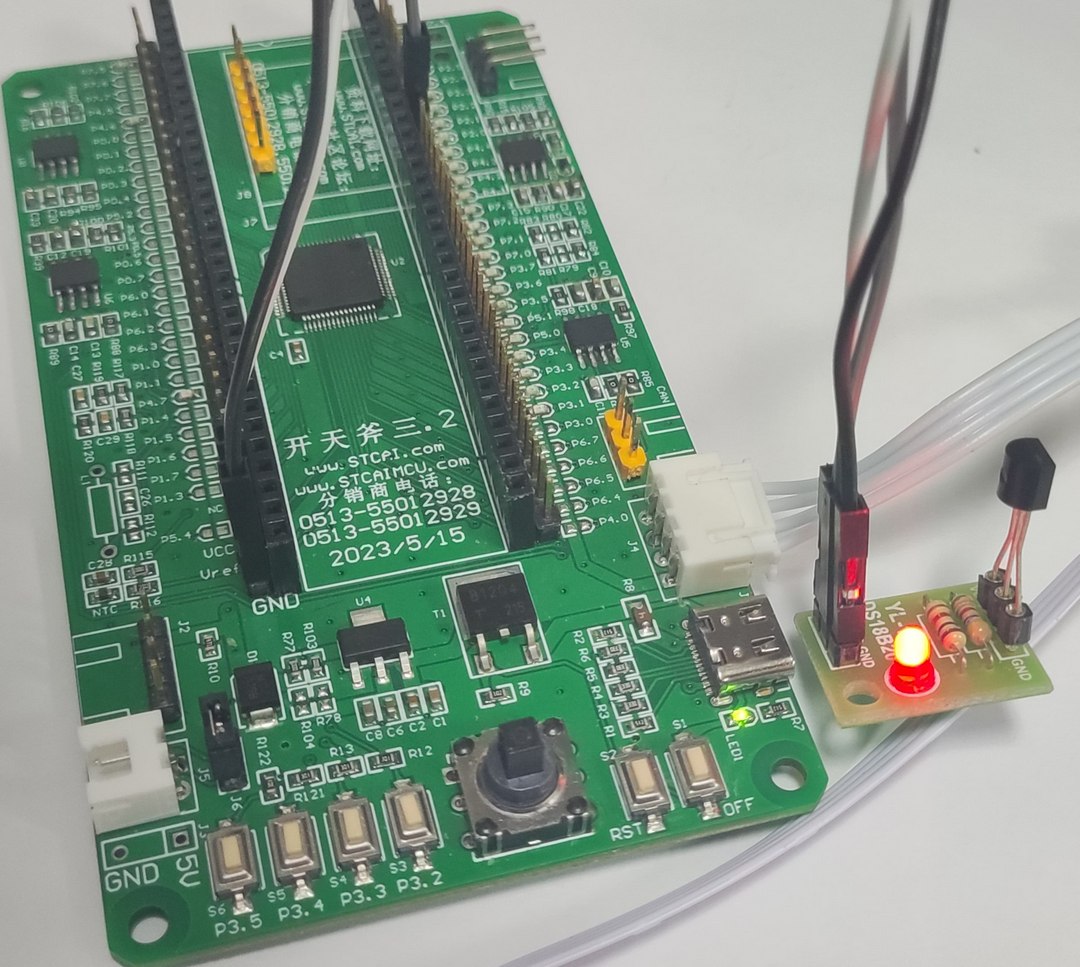

STC32G12K128 和 STC8H8K64U 驱动 DS18B20 模块,采集环境温度并通过串口发送数据至电脑,实物接线如图所示,代码见附件。

开天斧上的元件和我的不一样,小芯片、五向开关以及排针、排母是自己焊接的吗?

实验板上的 CAN 和 LAN 总线相关器件是自己焊接的,但是调试没有成功,不知道哪里出问题了……五向开关和排针排母都是自己焊接的,这些刚发给我的板子上没有,都是后面需要自己购买
