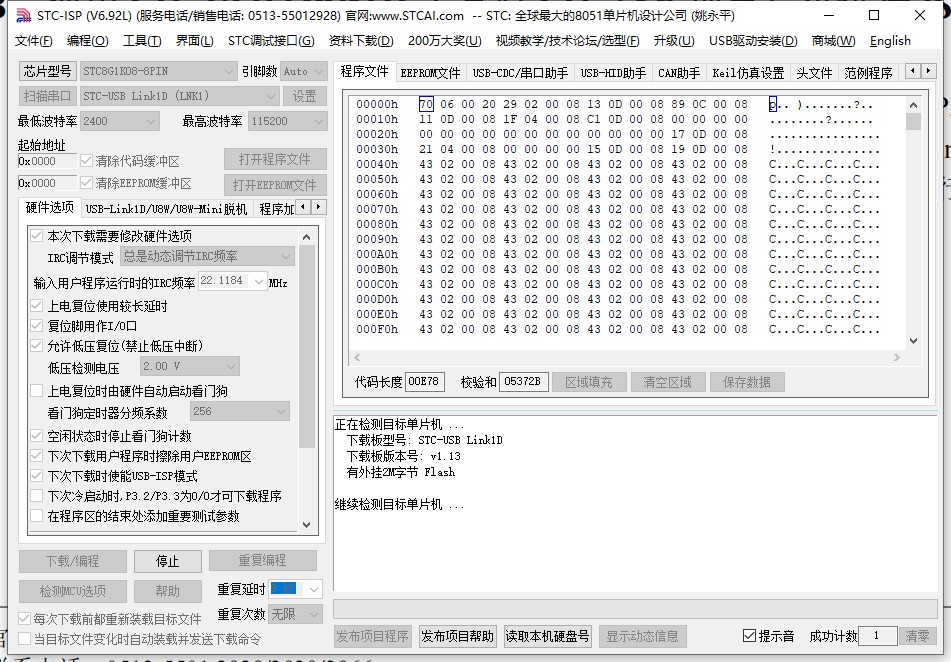

使用 STC USB-Link1D 连接到 STC8G1K08-8PIN 时检测MCU选项与下载程序都不能成功

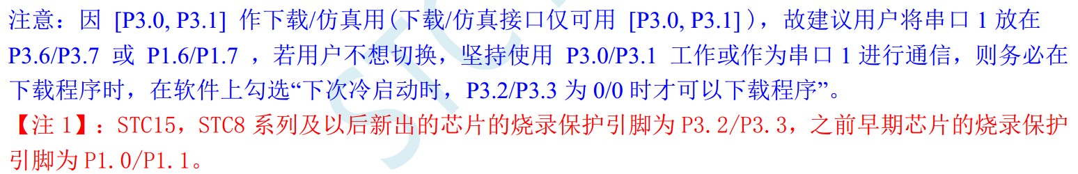

P3.0/P3.1 不要接其他电路,否则可能影响下载

说下载问题,请给出电路图、实际焊接线,你不说P3.2怎么处理的,是留给坛友想象的空间吗

非常感谢,问题已经解决了,USBHUB供电不足导致的

P3.2我是悬空的
