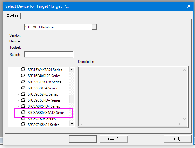

STC8A8K32S4A12与STC8A8K64S4A12程序上可以通用吗,在keil中只能找到STC8A8K64S4A12器件,但是编译下载之后MCU不工作,且STC-ISP无法识别到芯片了。请问是什么问题呢,怎么在keil中添加STC8A8K32S4A12器件呢?

STC8A8K32S4A12这个型号直接在keil中选STC8A8K64S4A12就可以,因为这两个型号是同一个系列,keil里面写的也是STC8A8K64S4A12系列,并不单指一个型号。
另,STC8A8K32S4A12系列已经停产升级成:STC8A8K64D4, DMA 功能,完美的 12-BIT ADC, 15位增强型 PWM, 16位硬件乘除单元,45MHz, 超强抗干扰,高速,低功耗

同一个系列的,值用一个型号即可。
