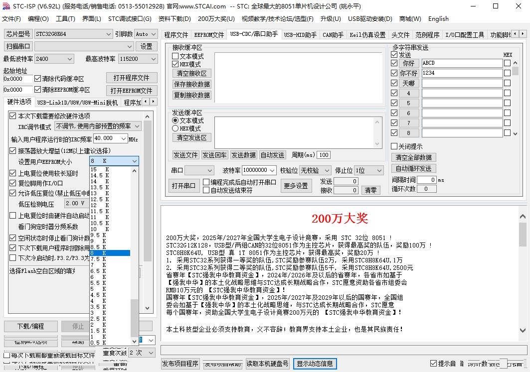

请教:STC32G8K64,用户EEPROM和程序FLASH是共用的吗?

是,但用户可以自己划分

是的,可以在STC-ISP里面设置,也可以直接共用。但是注意别把程序擦除了。
