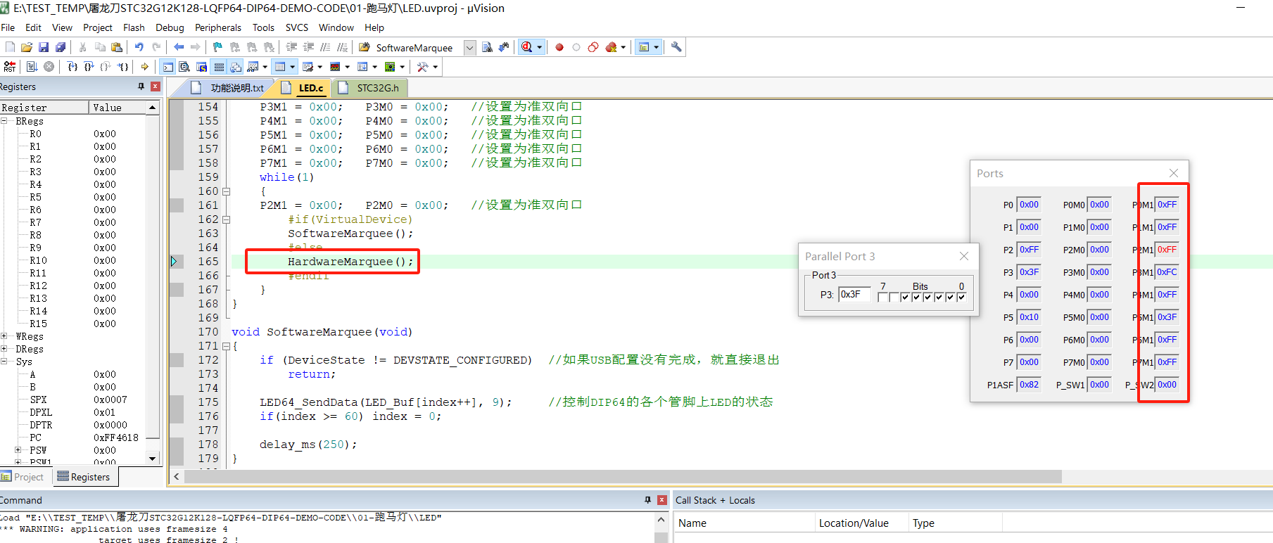

将屠龙刀的跑马灯例程,用Kei仿真,LED不显示,直接下载Hex文件运行正常,仿真发现PxM1自动变成0xFF,导致IO口无法输出

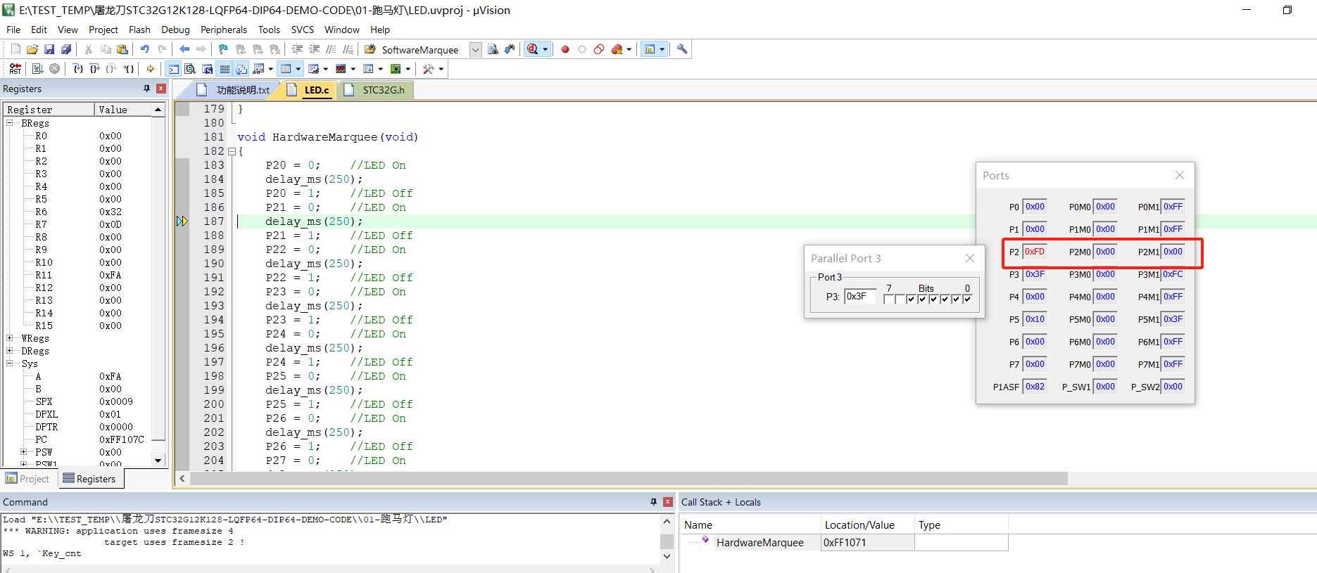

1706581558153.jpg 发现单步运行结果是正确的,可以看图片和视频

发表于 2024-1-30 10:33:46 | 显示全部楼层
全速运行,运行结果不正常

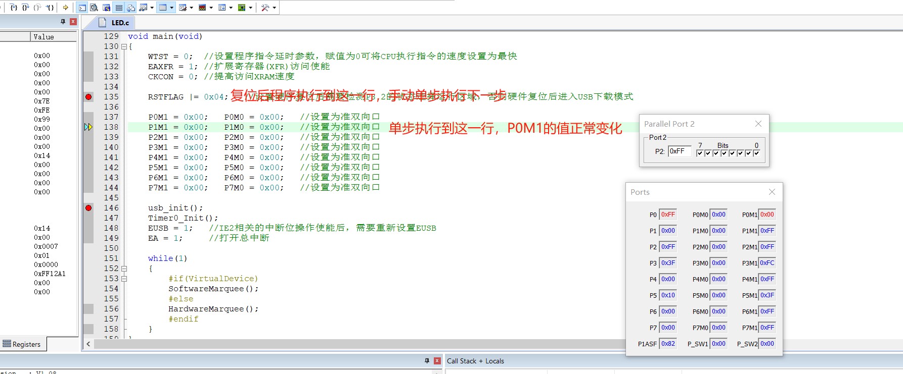

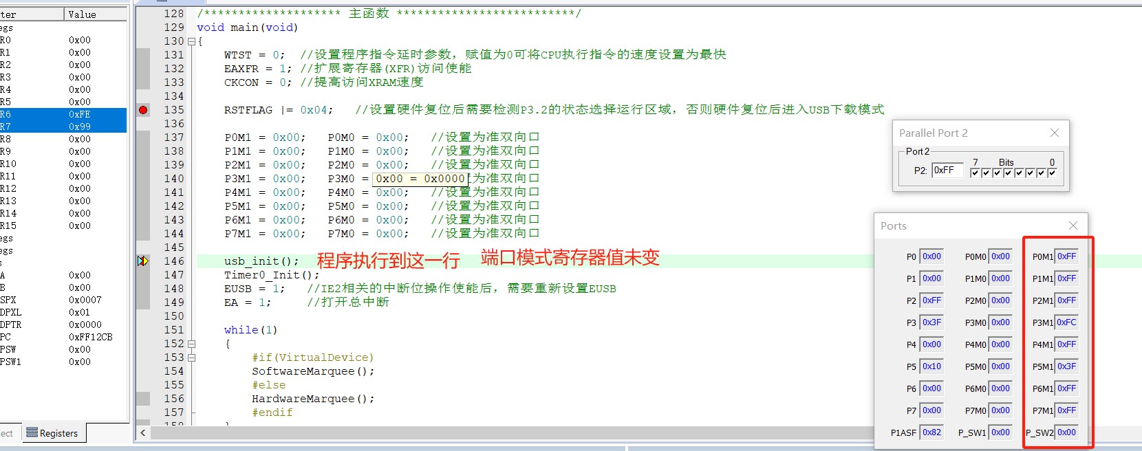

发表于 2024-1-31 12:28:30 | 显示全部楼层
例程没有改动,只是改了一个宏定义(见截图),设置了2个断点,到第一个断点,全速执行到第二个断点,发现PxM1寄存器的值没有改变,但是执行到第一个断点后,手动执行下一步,端口模式寄存器的值正常变化

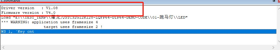

发表于 2024-1-31 12:34:02 | 显示全部楼层
这是仿真固件和仿真驱动的版本,我怀疑仿真固件或者驱动有问题,厂家可以安排技术人员测试一下,我以前就发现果STC15W4K系列仿真就有问题,当时跟深圳的技术人员反馈过,当时的驱动版本好像是0.8版本,后来厂家技术人员确认了bug的存在

发表于 2024-1-31 12:43:21 | 显示全部楼层
这是单步的截图

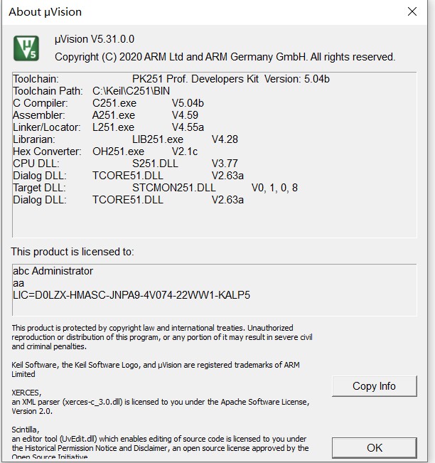

会不会跟keil版本有关系,我的是5.04版

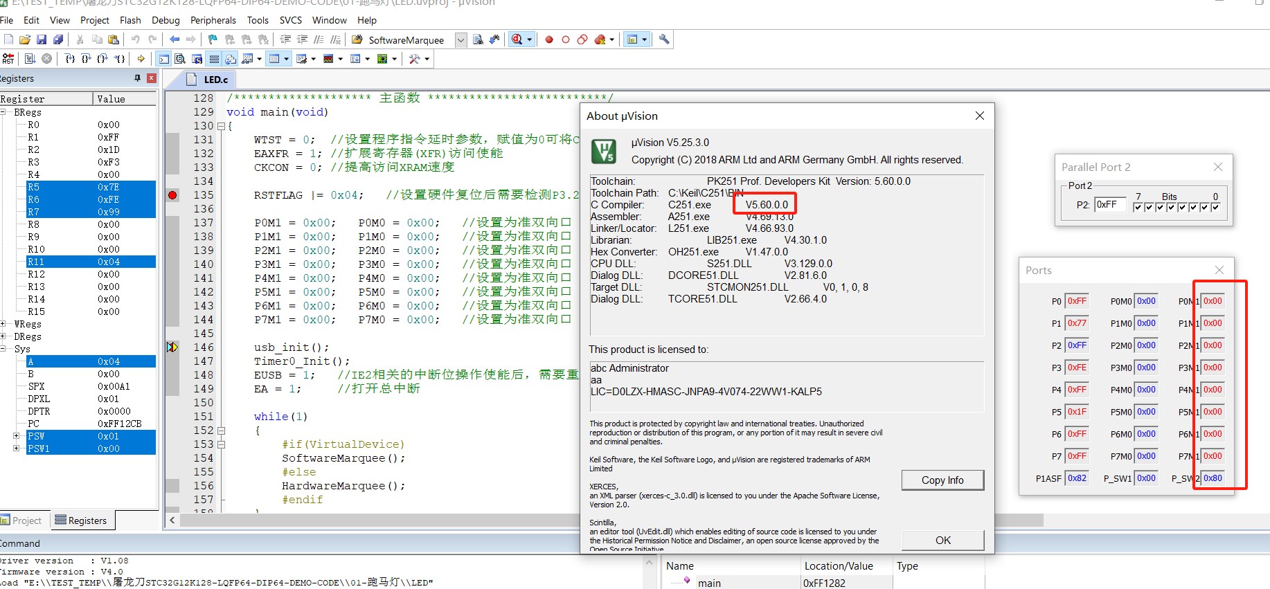

发表于 2024-1-31 12:54:11 | 显示全部楼层
问题找到了,刚刚又试了一下新版本,keil c251 V5.60版本,这个版本功能正常(见附件图片)

发表于 2024-1-31 12:55:05 | 显示全部楼层
这个版本全速、单步结果都是对的,希望其他人使用的时候注意一下C251的版本
