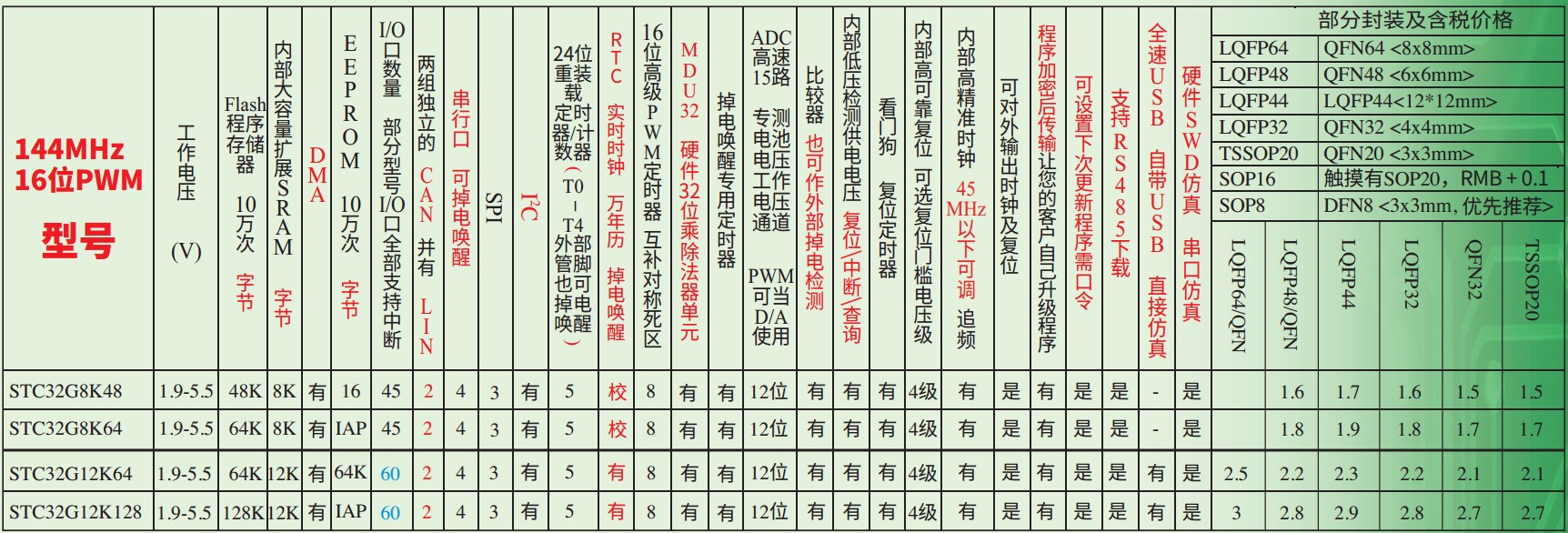

发表于 2024-1-29 18:25:45 | 显示全部楼层
Stc8h,8g和stc32g,32f都是可以直接替换的。至少引脚的端口号是一样,特殊功能可能要看对应的技术手册。

发表于 2024-1-29 21:15:25 | 显示全部楼层
管脚兼容:
只是部分资源没有,如 USB没有
只是部分资源减少,如 RAM, Flash
回复 支持 1 反对 0

发表于 2024-3-13 15:33:42 | 显示全部楼层
不是pin2pin的

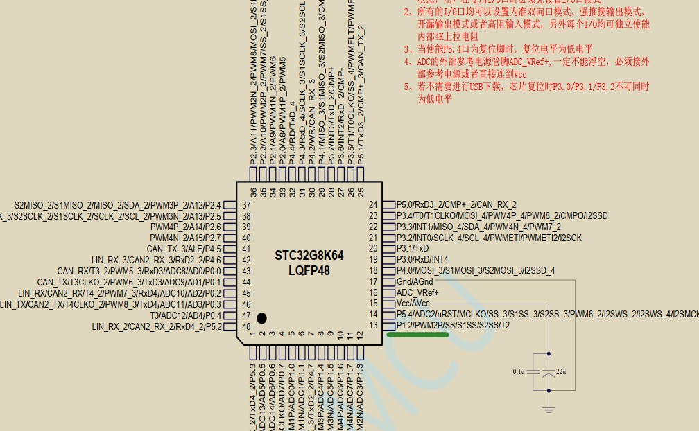

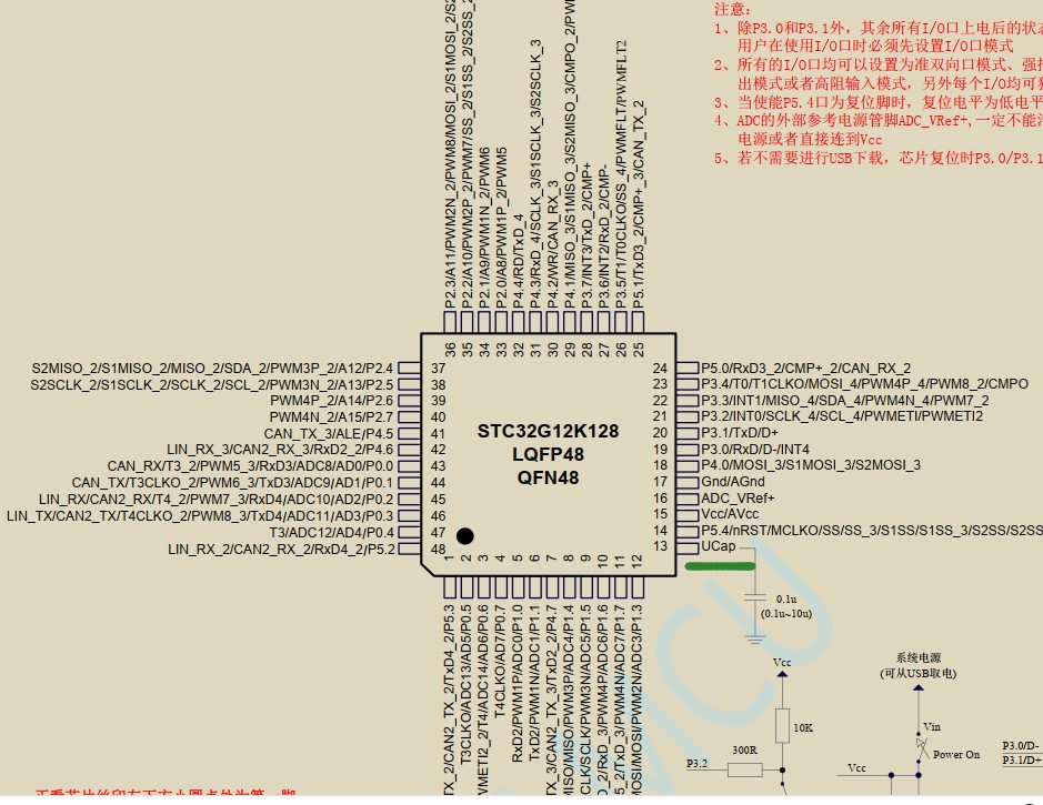

发表于 2024-3-13 15:50:07 | 显示全部楼层
USB相关的,好像有个引脚不能用,P1.2,还是哪个,带USB的,需要对地来个0.1u电容
