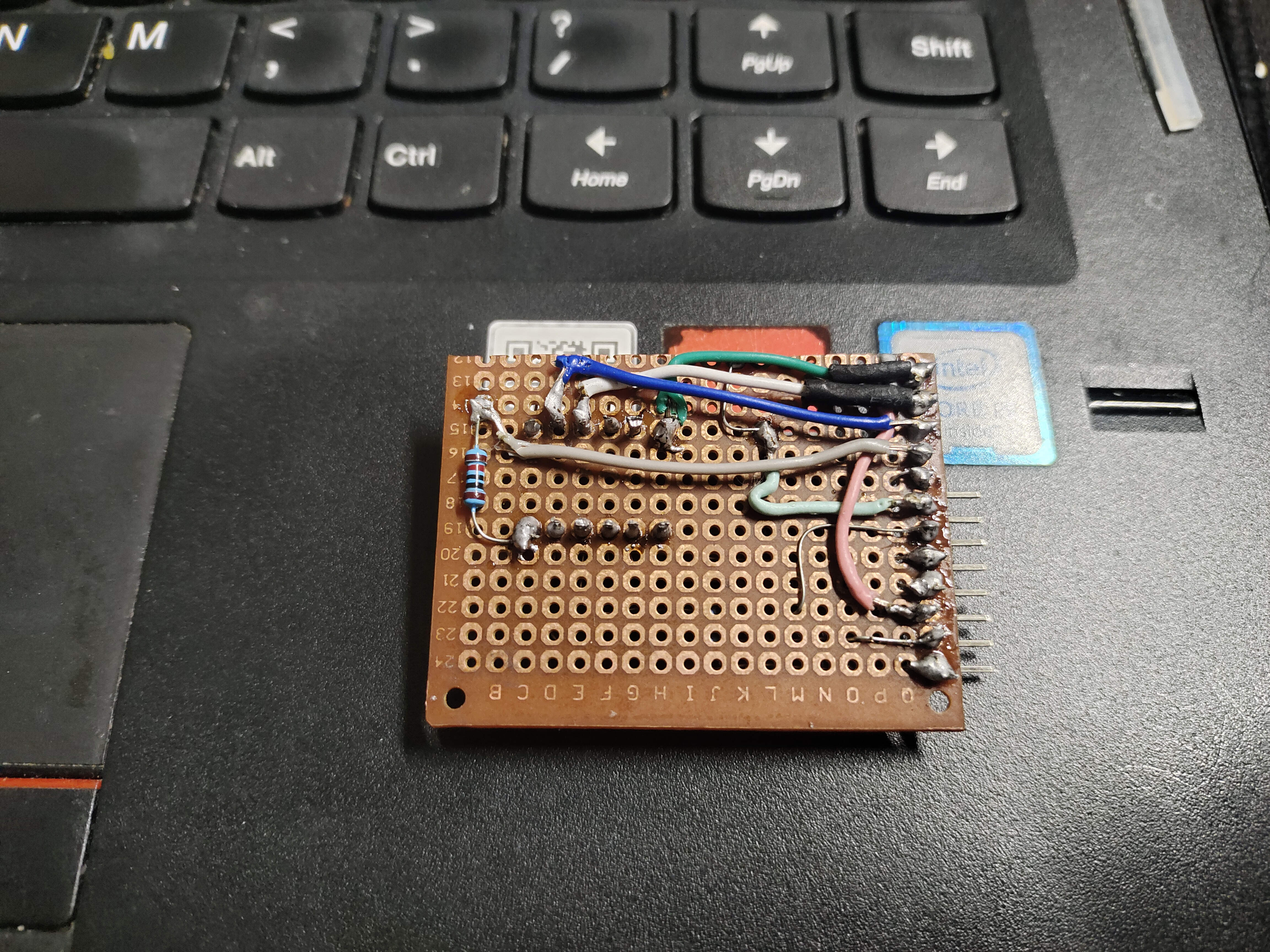

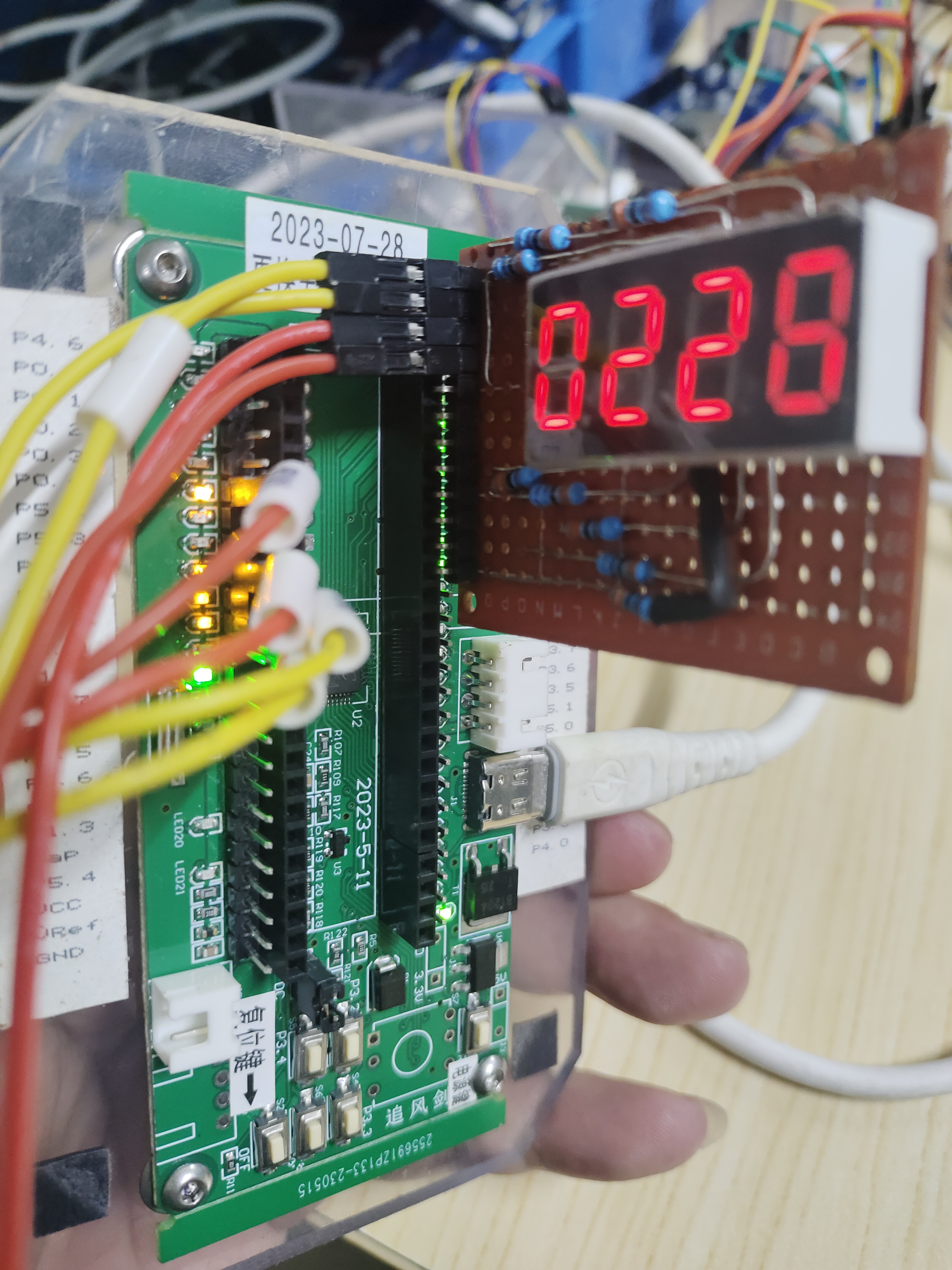

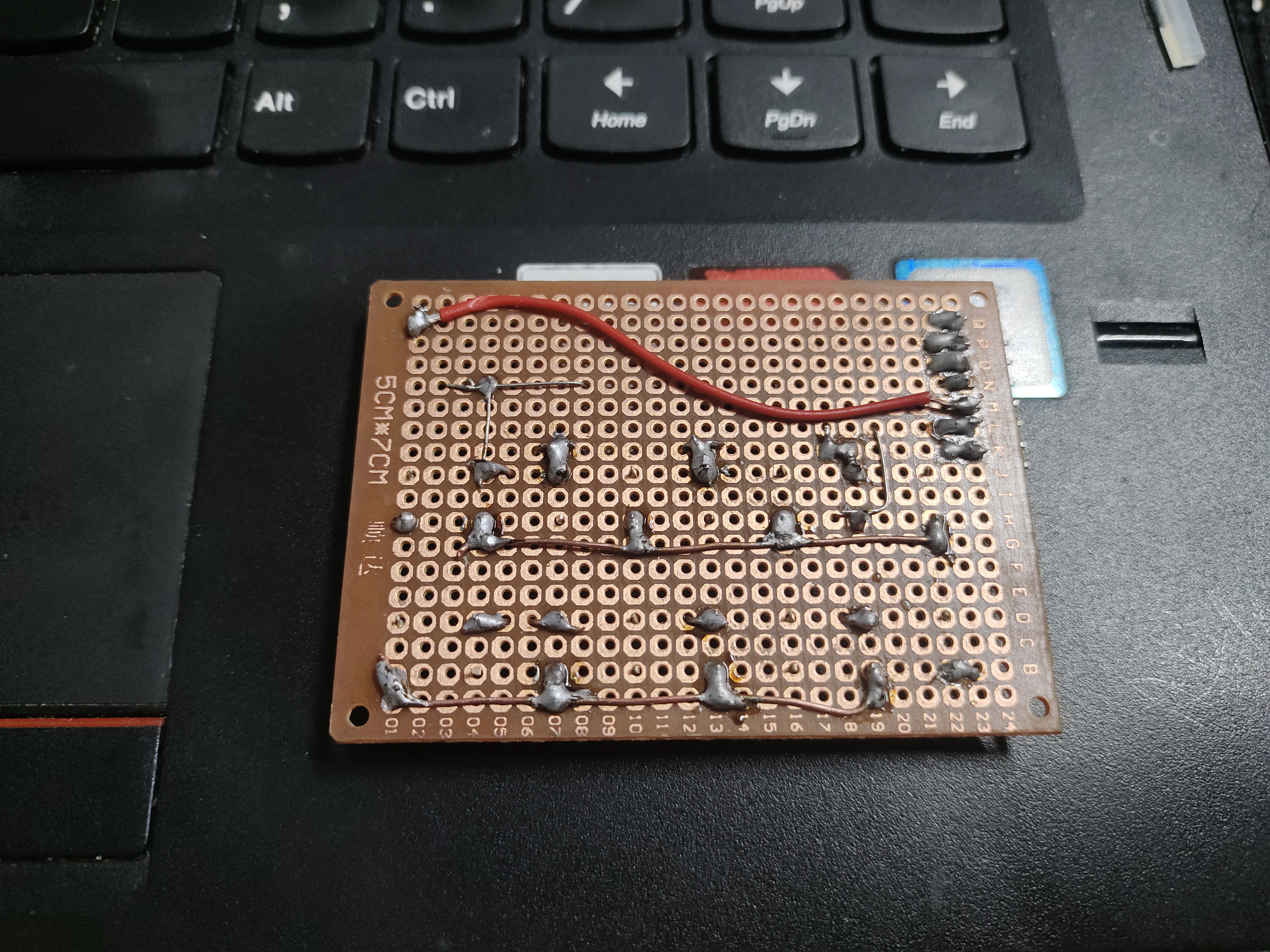

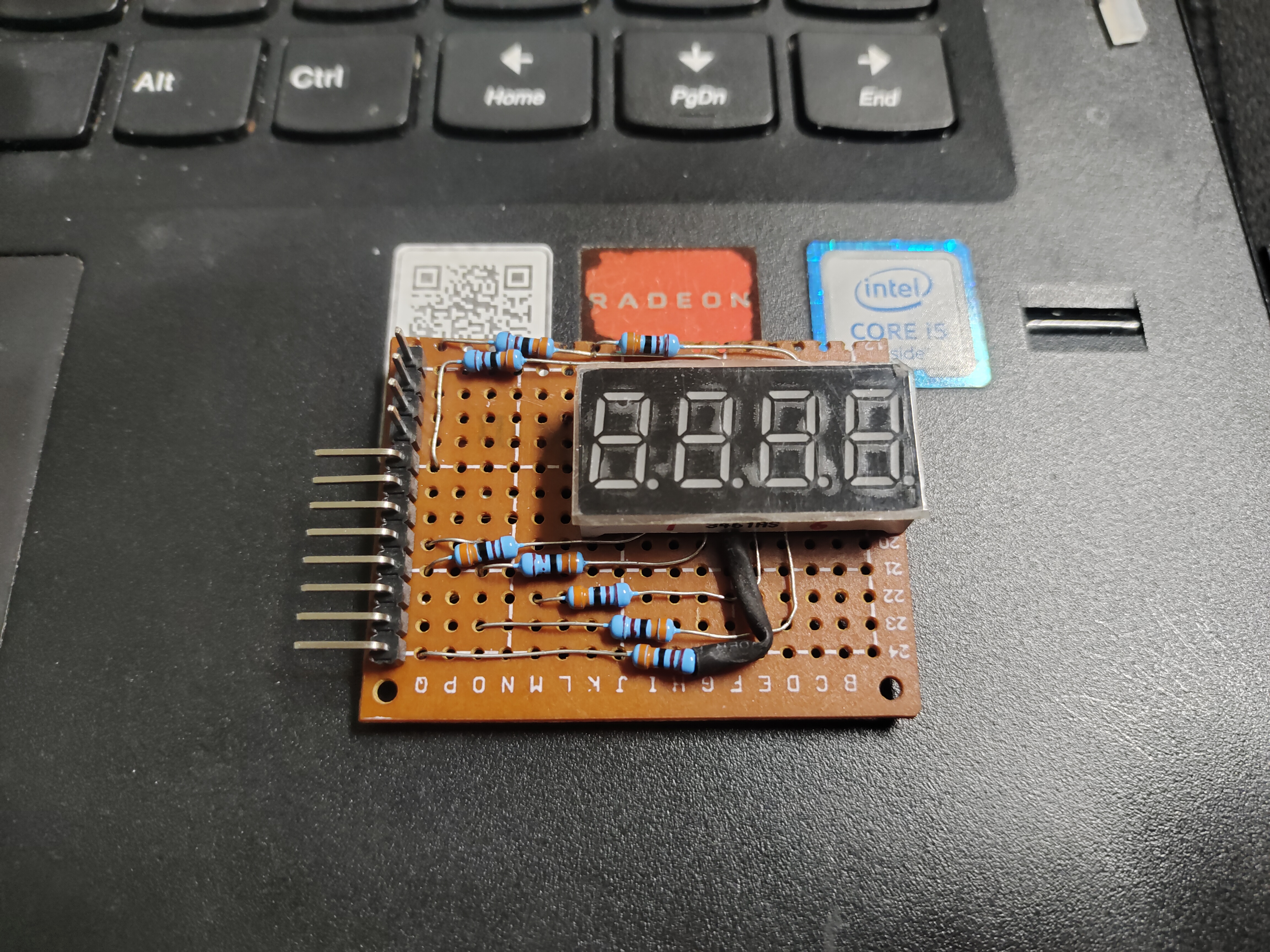

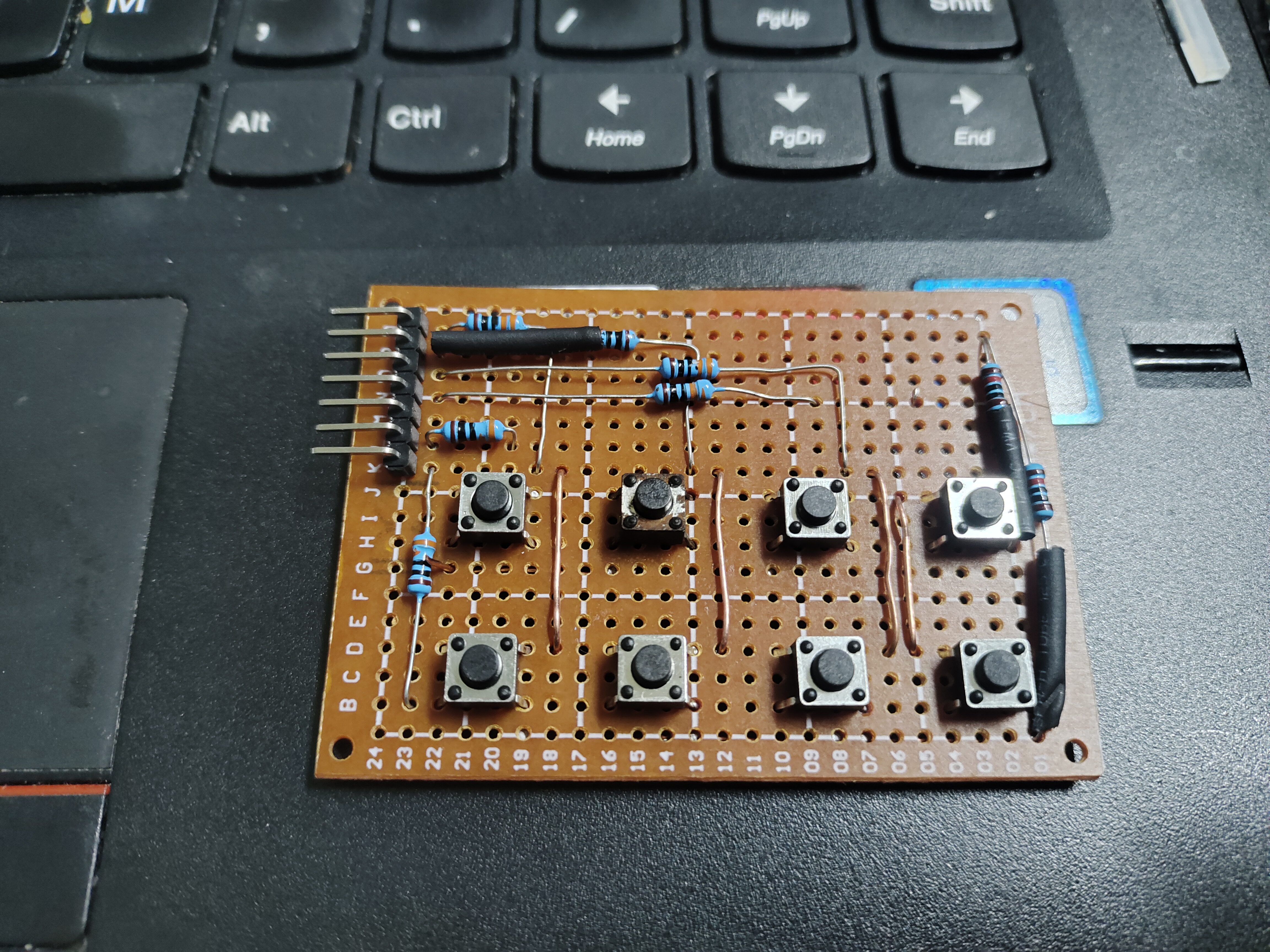

下面几张图片是跟着冲哥学习数码管显示,自己手搓的数码管线路板,因为我没有实验箱,是用追风剑来制作的。后面继续学习矩阵按键。
学习理论知识了还要多动动手,这样才是真的掌握了。
8键矩阵键盘正面
8键矩阵键盘正面
8键矩阵键盘背面
8键矩阵键盘背面
4位共阴极数码管正面
4位共阴极数码管正面
4位共阴极数码管背面
4位共阴极数码管背面
实际显示效果图1
实际显示效果图1
实际显示效果图2
实际显示效果图2
