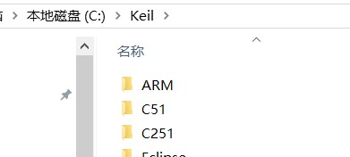

是没装C51,重新装了个C51,现在桌面两个快捷方式一样的,分不清哪个是C51,哪个是C251了,好像两个都可以用。

发表于 2024-5-13 17:16:30 | 显示全部楼层
mtia*** 发表于 2024-1-28 21:24
是没装C51,重新装了个C51,现在桌面两个快捷方式一样的,分不清哪个是C51,哪个是C251了,好像两个都可以 ...
安装在同一个目录下,快捷方式就是一个
