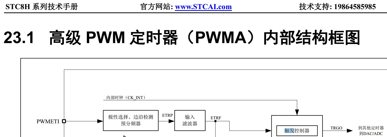

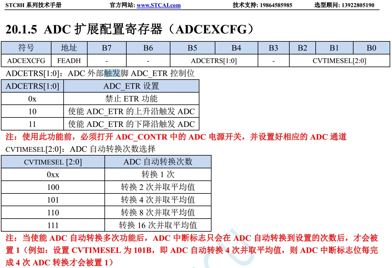

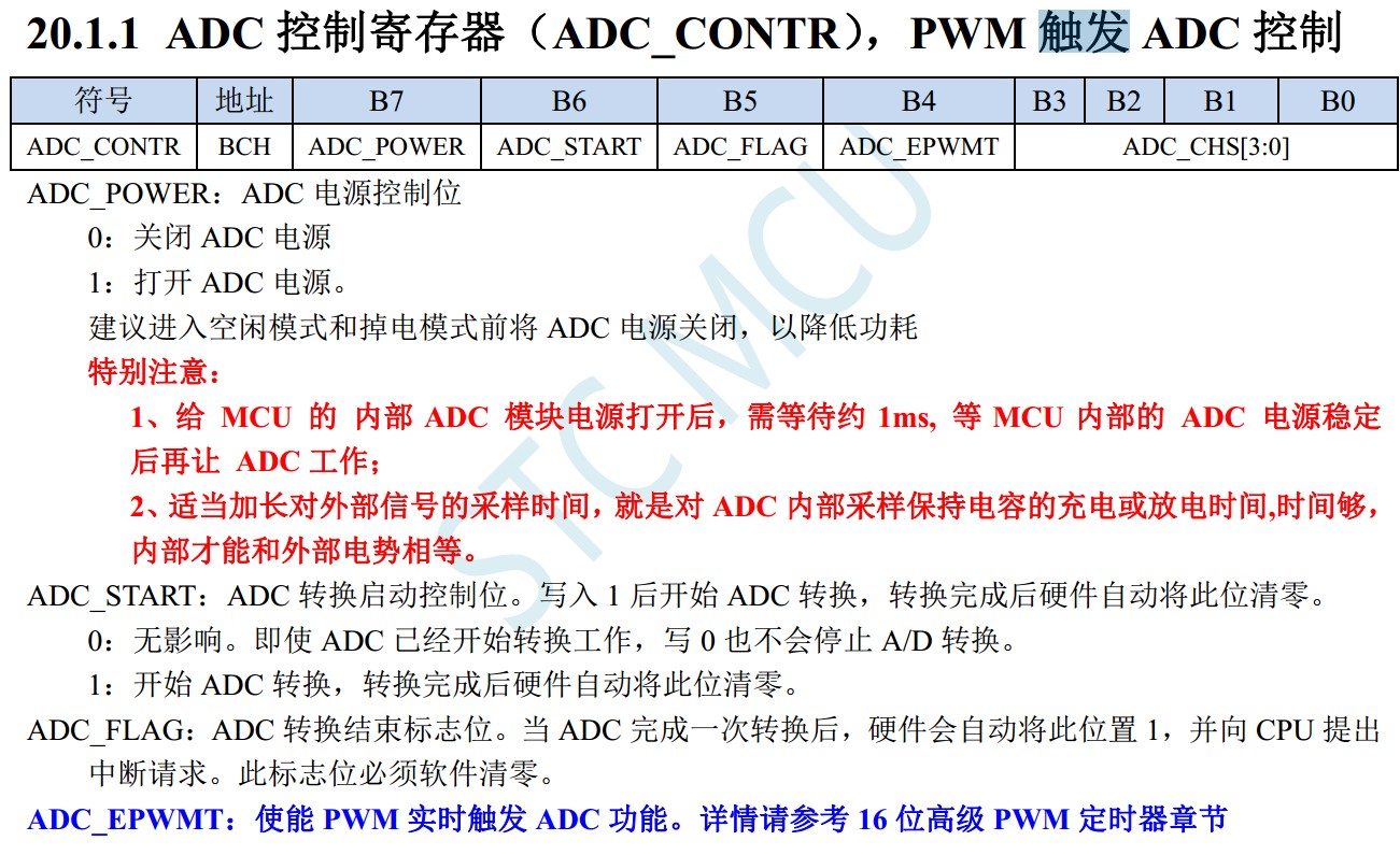

这个是我下载的最新的数据手册,我手里的板子是开天斧三.1,首先是这个功能能用么,然后,所谓的上升沿和下降沿,是指我只触发的时候转换一次,还是触发之后又一直转换
比如我设置下降沿触发,那么第一个下降沿到来就一直按设定的时钟一直转换,还是转换一次就结束,等待下一个下降沿的到来,如果是这样的话,我就考虑采用高级pwm去触发了

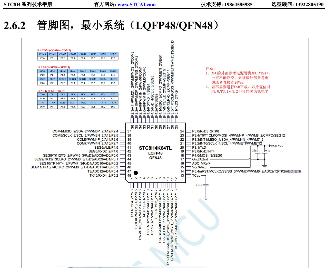

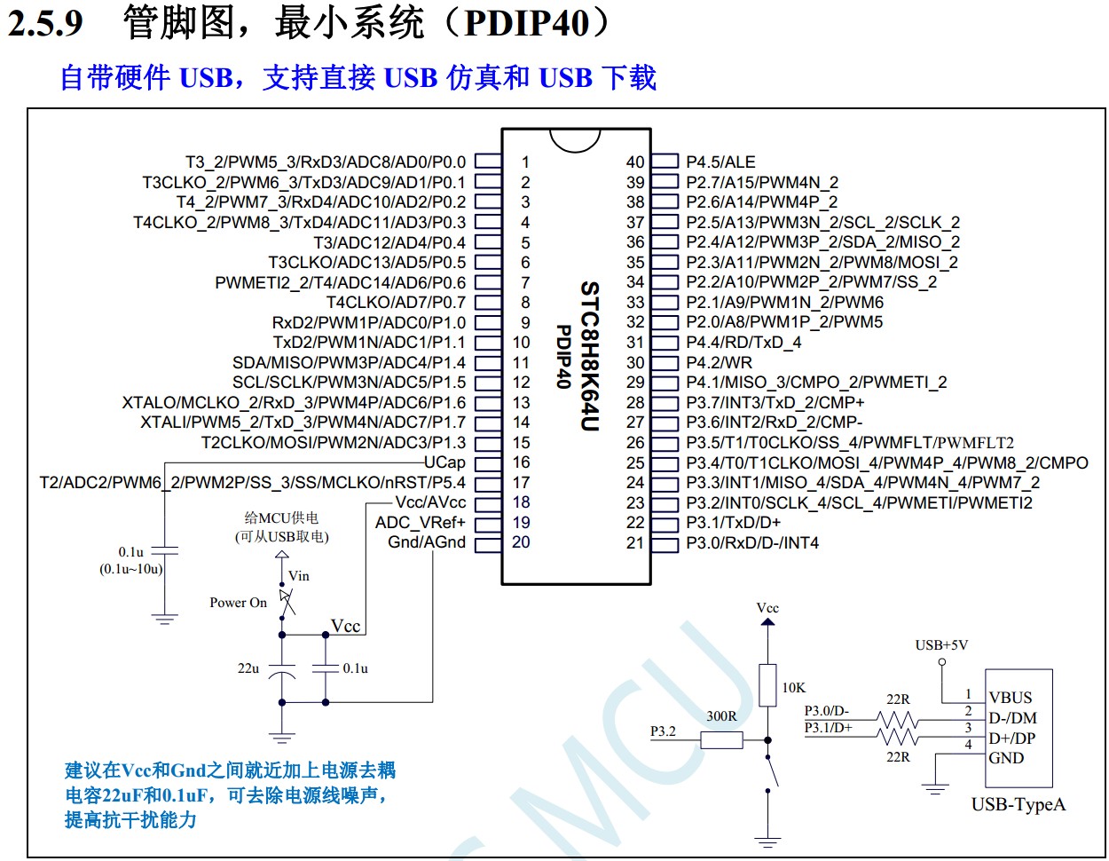

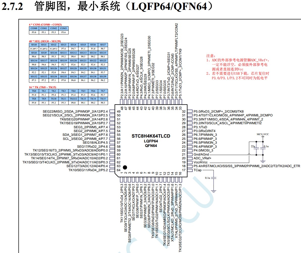

收索了下,还是 ADC_ETR管脚方便
但是 ADC_ETR 管脚在哪个脚位上还是要查下
25432
发表于 2024-1-27 14:46:07 | 显示全部楼层

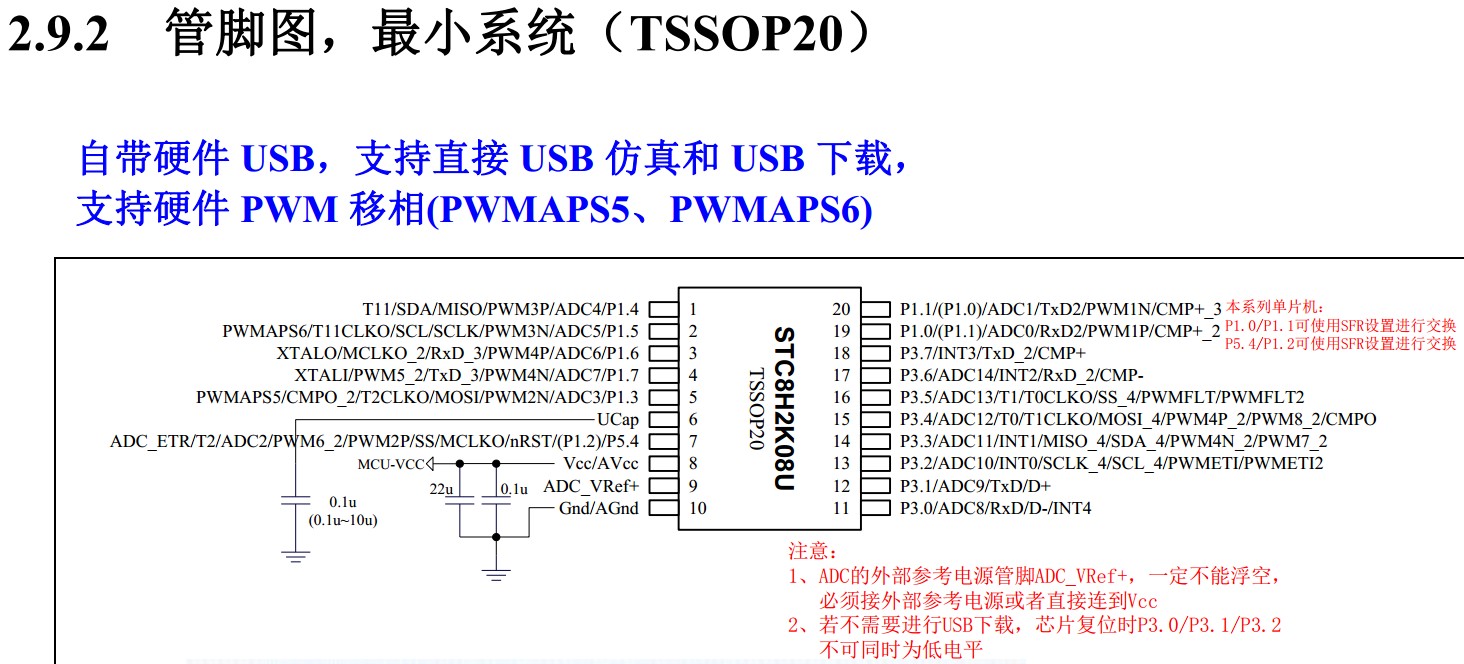

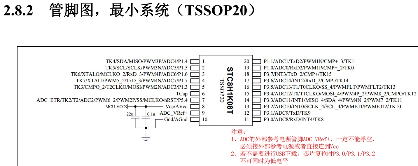

ADC_ERT 对应的管脚 , P5.4/ADC_ETR:
STC8H4K64TL, STC8H4K64TLCD,
STC8H1K08,     STC8H2K08U
25432
发表于 2024-1-27 14:50:59 | 显示全部楼层
STC8H8K64U的 P5.4 没看到 ADC_ERT
那这个应该是新出的8h才有的,这里建议一下,数据手册可以专门写一下,哪个版本的芯片,或哪个型号的才有等等的,不然一直找,又找不到好难受了
