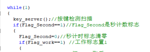

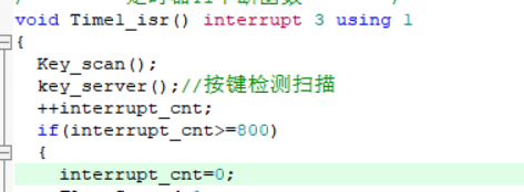

程序修改如下图:
把按键服务子程序,有while的主循环里,移至定时器1内,实现了遥控按键快速切换响应,但是手动按键却时好时坏,定时器定时100us进入一次,没有移动前,语音播报时,遥控按键遥控无效,移动就不受语音播报影响了??
  • 打卡总天数:296
  • 最近打卡:2026-01-08 10:11:26
313
1798
1798
