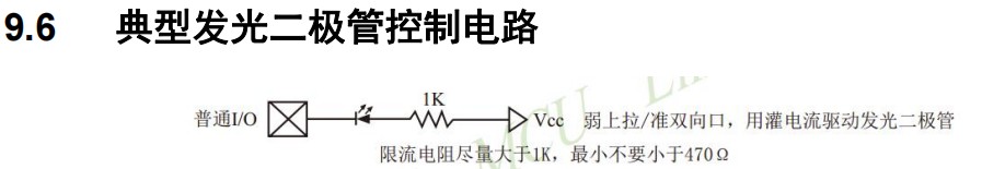

使用5V供电,STC8G1K08-38I下载后IO为高,使用电路如图所示。程序只修改P37的电平为低,P36的电平为高。实际测量两个管脚的电平都是高电平5V。请问有没有遇到这样问题的呢?

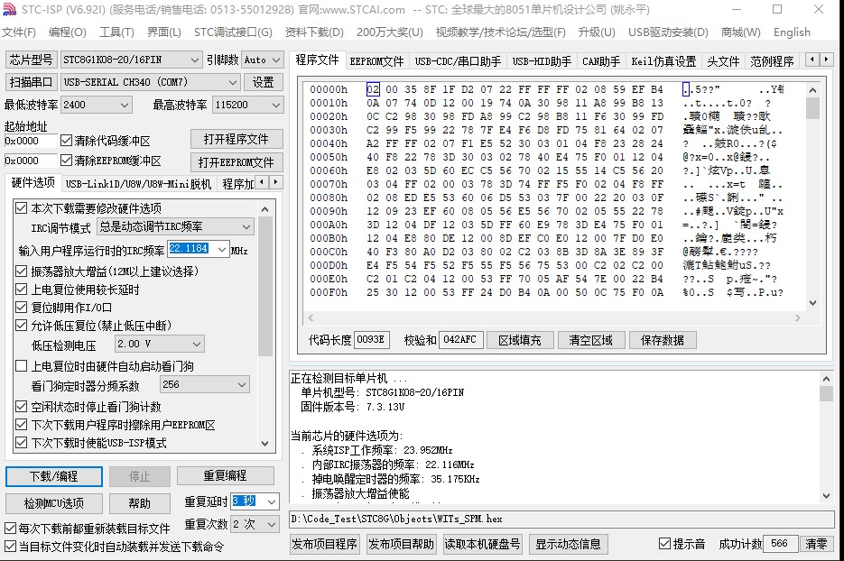

下载完成显示内容:
正在检测目标单片机 ...
  单片机型号: STC8G1K08-20/16PIN
  固件版本号: 7.3.13U
当前芯片的硬件选项为:
  . 系统ISP工作频率: 23.952MHz
  . 内部IRC振荡器的频率: 22.116MHz
  . 掉电唤醒定时器的频率: 35.175KHz
  . 振荡器放大增益使能
  . P3.2和P3.3与下次下载无关
  . 上电复位时增加额外的复位延时
  . 复位引脚用作普通I/O口
  . 检测到低压时复位
  . 低压检测门槛电压 : 2.00 V
  . 上电复位时,硬件不启动内部看门狗
  . 上电自动启动内部看门狗时的预分频数为 : 256
  . 空闲状态时看门狗定时器停止计数
  . 下次下载用户程序时,将用户EEPROM区一并擦除
  . 下次下载用户程序时,没有相关的端口控制485
  . 下次下载时不需要校验下载口令
  . 内部参考电压: 1190 mV (参考范围: 1100~1300mV)
  . 内部安排测试时间: 2023年11月25日
  固件版本号: 7.3.13U
开始调节频率 ...                        [0.578"]
调节后的频率: 22.109MHz (-0.043%)
正在重新握手 ... 成功                        [0.125"]
当前的波特率: 115200
正在擦除目标区域 ... 完成 !                [0.171"]
正在下载用户代码 ... 完成 !                [0.516"]
正在设置硬件选项 ... 完成 !                [0.015"]
更新后的硬件选项为:
  . 内部IRC振荡器的频率: 22.109MHz
  . 振荡器放大增益使能
  . P3.2和P3.3与下次下载无关
  . 上电复位时增加额外的复位延时
  . 复位引脚用作普通I/O口
  . 检测到低压时复位
  . 低压检测门槛电压 : 2.00 V
  . 上电复位时,硬件不启动内部看门狗
  . 空闲状态时看门狗定时器停止计数
  . 下次下载时不需要校验下载口令
芯片出厂序列号 : F754C6401448E0
  固件版本号: 7.3.13U
电路图参照手册
IO控制参照下图
