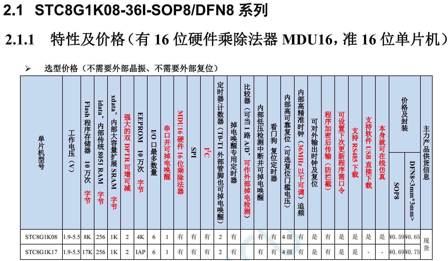

新手请教。规格书里反复提及5v版本和3v版本,但似乎没说明如何区分两个版本。

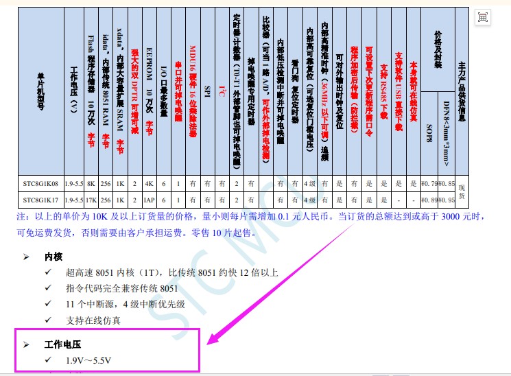

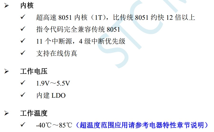

您好,现STC8G/STC8H/STC32G12K128/STC15H/STC12H1K16/STC15W全系列都是宽电压

还有个疑问:手册上写stc8g是内建ldo的。那如果输入电压是3.3v,io高电平应该比3.3v还低吧?

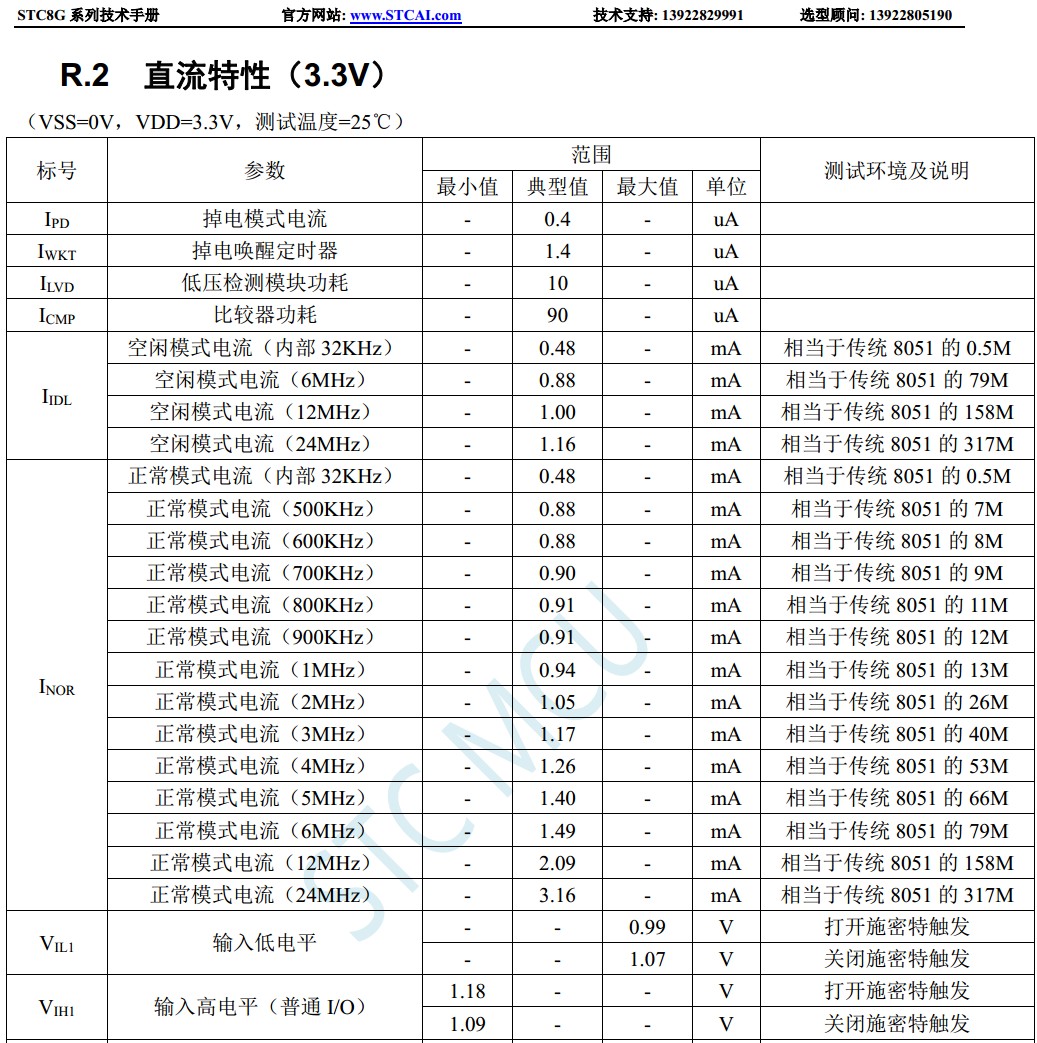

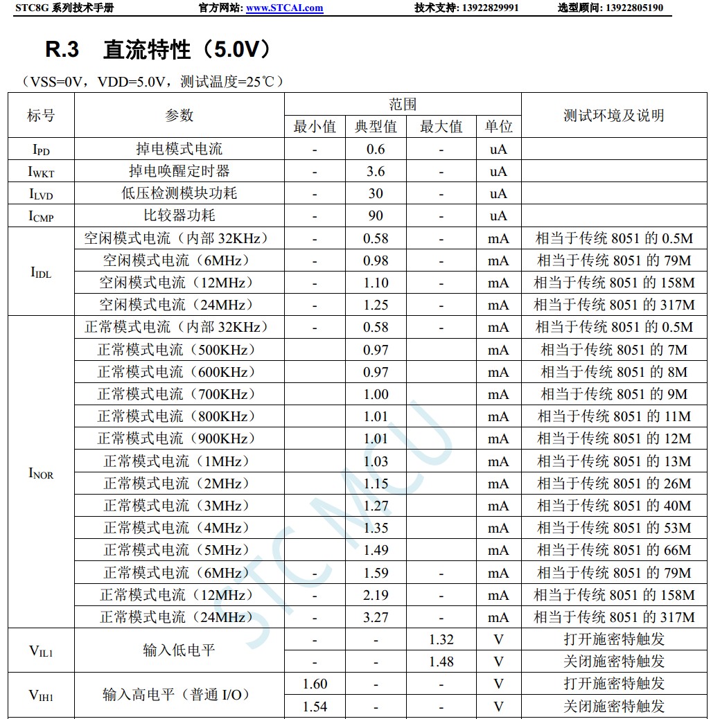

  • 打卡总天数:213
