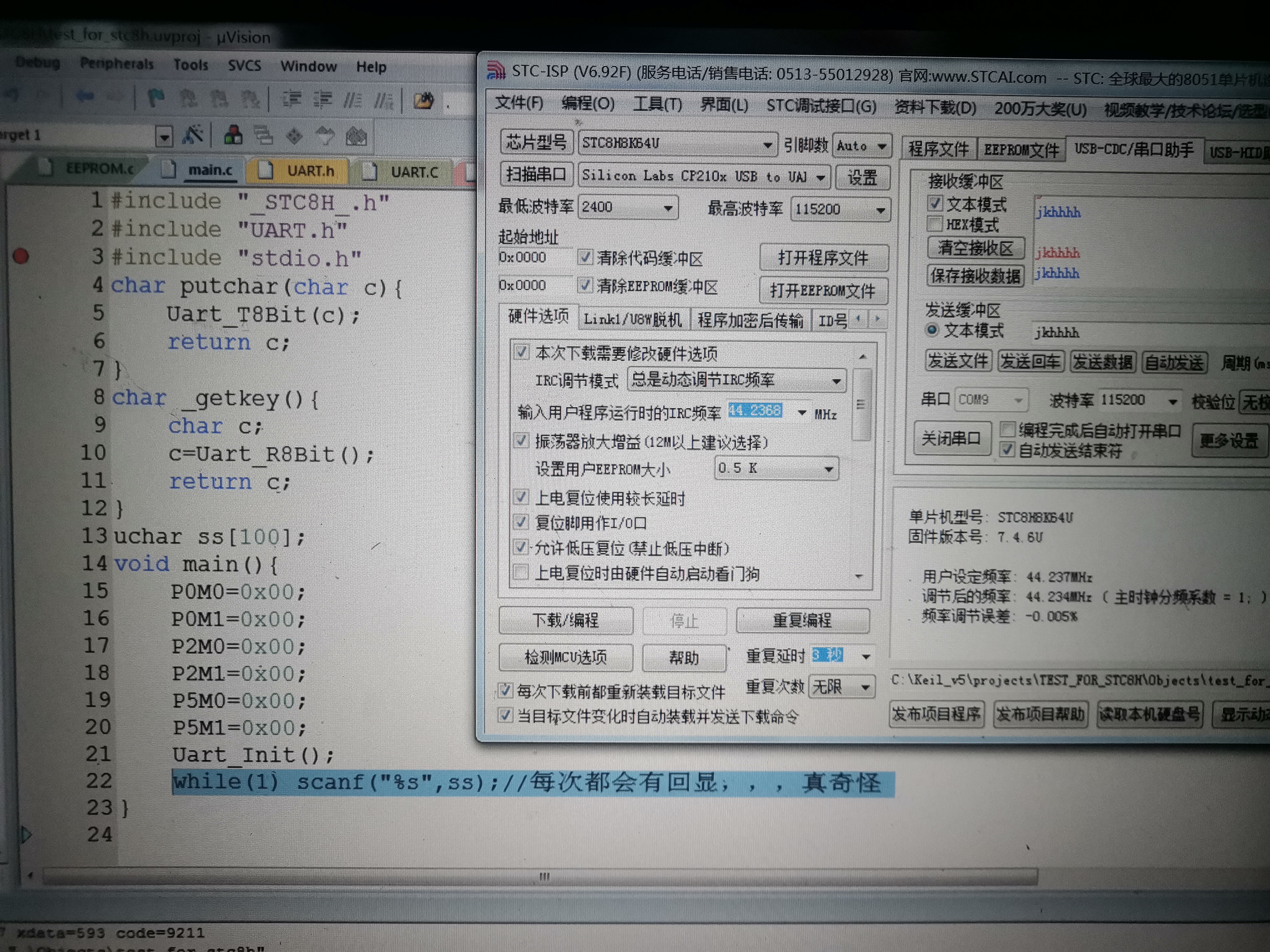

用scanf时候偶然发现它不光要调用_getkey,怎么还要调putchar啊!!这个网上查的不一样啊。
        至于怎么发现的,是本人在用scanf获取字符串时,串口都会莫名其妙的把电脑发送的东西回显出来。仔细检查了主函数里根本没有printf之类的发送函数。最后尝试把putchar里放了个闪灯,每次调scanf时灯都会闪,同时把putchar里的发送注掉,就不再回显了。
       真奇怪,希望大佬给予指点

没什么为什么啊
早期的输入(键盘) 和 输出(显示器) 是分开的, 分别 接 SIO 输入和输出.
输入的 字符, 通过 SIO 串口 送至 CPU, 显示器 上并无显示, 只能通过 putchar 函数, 送 显示器 回显 .

从Keil的文档来看,确实是调用了putchar的。
回显其实很常见,例如你使用Windows的cmd或其它命令行工具,你是能看到输入了什么命令的。如果去掉回显,那么你也看不见正在输入的指令。但是你使用stc-isp的串口工具,它也自带了回显功能,所以你会看到两遍指令。你如果使用了不自带回显的串口工具,那么就只能通过scanf带有的putchar来获取输入内容了。这就是调用putchar的用意。
文档里果真说的有,一直没认真读过,,, 仔细想想回显串口监视器没法显示输入了话回显确实挺方便,但某些情况就不太好了。太可惜了,这么好的输入输出方法啊,,,   发表于 2024-1-28 09:12

话说这个回显能屏蔽掉吗?
如果不行就只能用自己的io了
