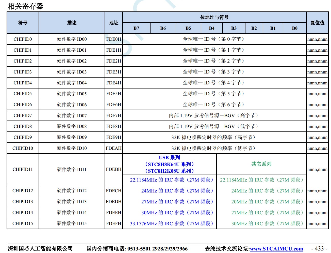

还是用有 CHIP-ID 功能的 STC8H8K64U

您意思是说,8G1K17是不支持使用STC-ISP自带的ID号加密功能么?
25428
发表于 2024-1-26 14:36:02 | 显示全部楼层
没有带 CHIP-ID 的 STC8H8K64U 好

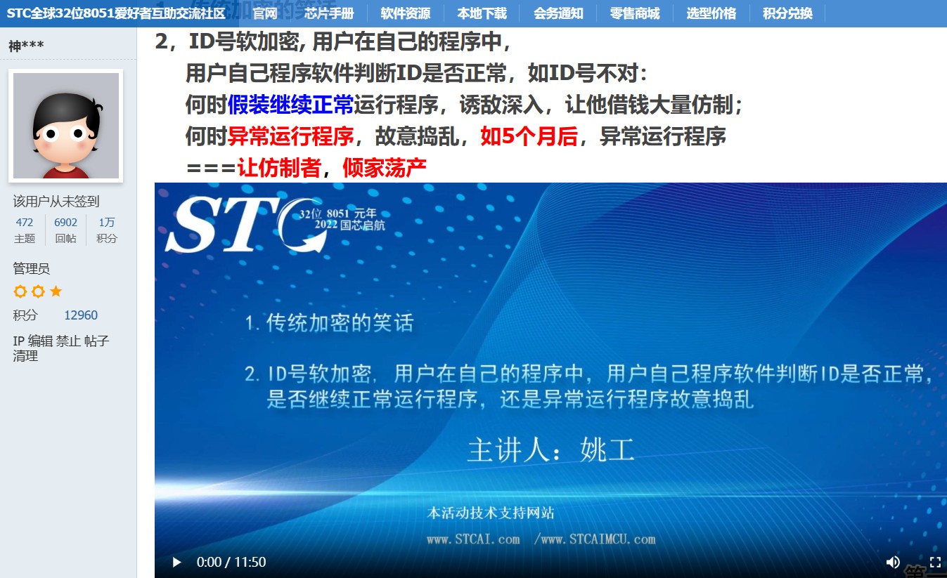

可以自己设置滚码啊
如果是学习的话使用功能全一点的型号
如果量产是需考虑成本的,那就自己设置滚码
