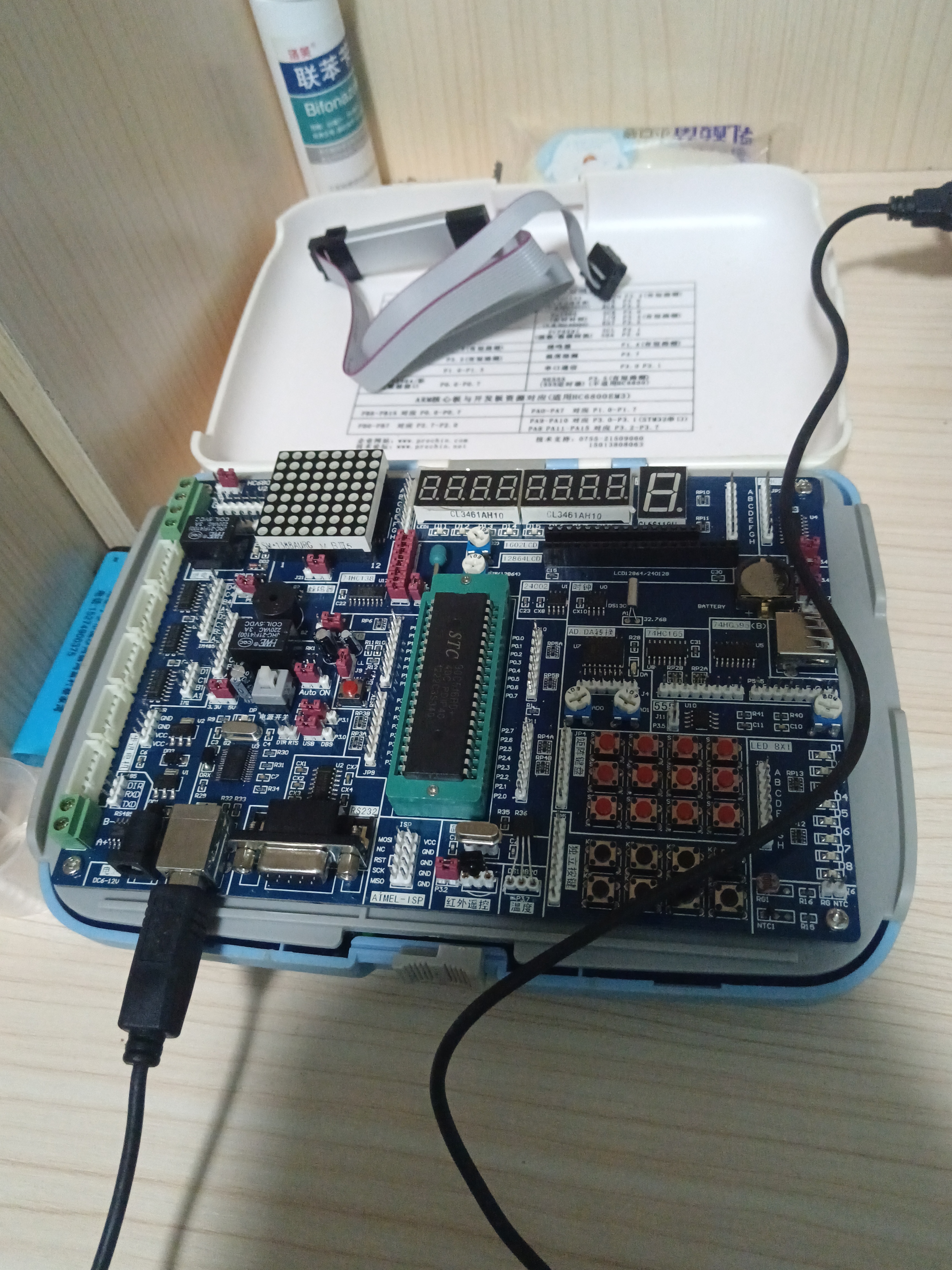

STC90C51  usb与电脑(win11)连接,电源红灯可以亮,但usb接口未与电筒通讯,stc-ip没法下载程序。
求助:怎么与电脑win11相连,驱动需要安装哪个?

这是第三方的学习板,他们提供配套资料里面找找看有没有串口驱动。
如果没有的话,看看USB接口旁边的USB转串口驱动芯片是什么型号的,上网找对应的驱动程序进行安装。
