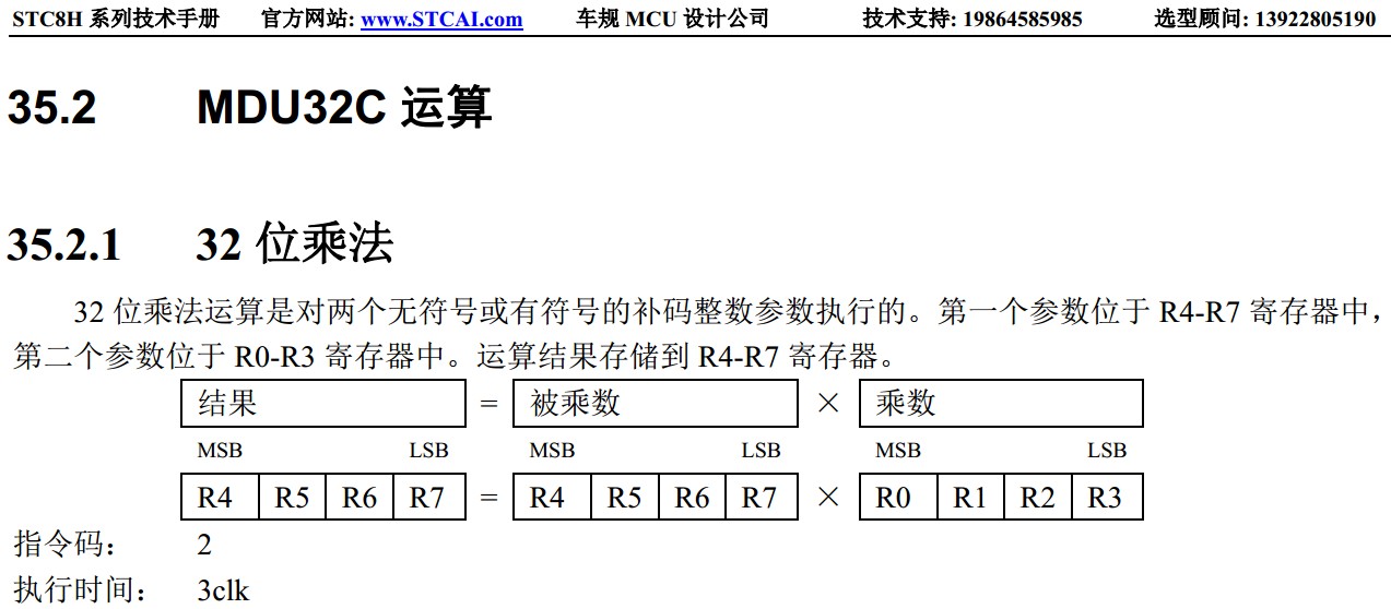

猜测,老许要的, 就是一個
32bX32b=64b的完整乘法器, 如果沒有这种乘法器,
他就必须拆解成 4 个 16bX16b=32b 的乘法,
要命的是还要到处找地方暂存结果、并且做移位累加。
我们目前MDU32C的乘法器功能是 32bX32b=32b, 结果"高"的ˇ32b 被丢弃了 !
料想, 应该也不合其使用。
当时也提过, 32bX32b=64b, 结果"高"的ˇ32b 不能丢弃, 小数乘法(浮点数)要用 !!!  详情 回复 发表于 2024-1-26 14:18

事实上, 在 MDU32C 中,
我们原本有做完整的, 只因为要配合 Keil-C51 ,
所以我们把它又拿掉了 !
要配合 C51, 更应该要加 32bX32b=64b 乘法. R0R1R2R3, R4R5R6R7 = R0R1R2R3 * R4R5R6R7; 多好啊~~~  详情 回复 发表于 2024-1-26 14:21

发表于 2024-1-26 14:20:56 | 显示全部楼层
要放到 【R0/R1/R2/R3】, 但 KEIL C51 经常会优化这优化那,可能会冲突;
只能再增加条指令 放【R0/R1/R2/R3】
除法指令 不是 余数 放在 R0/R1/R2/R3 KEIL C51 优化不到这 一块  详情 回复 发表于 2024-1-26 14:54
