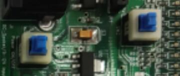

自锁紧机械开关电子开关
===高的自锁紧机械开关,如设备无外壳邮寄时容易被压坏
===电子开关是为了降低电源开关的高度,无外壳邮寄时不容易坏
普通用户研发测试, 用自锁紧机械开关更方便,不需要学习我们的电子开关

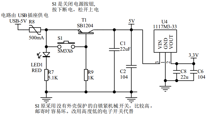

电源开关STC 原采用
没有外壳保护的自锁紧机械开关,比较高, 邮寄时容易坏。
最近12年 都统一采用 高度低的电子开关代替

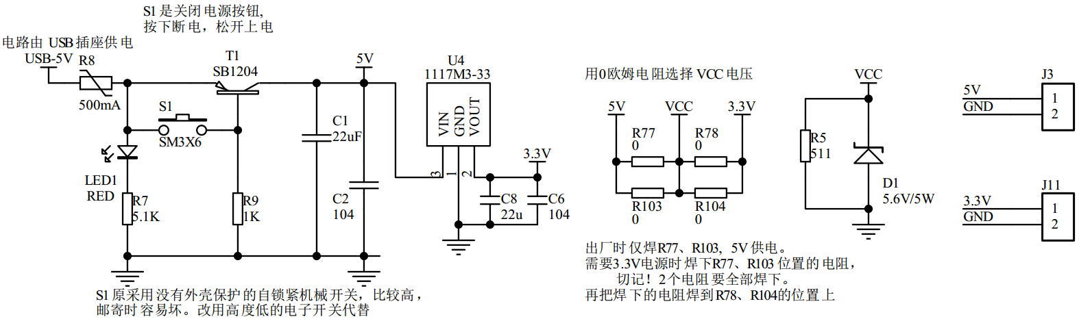

下面是STC常用电子开关上产生的压降实际测试数据
B1204的压降正常,自恢复保险丝的压降更大
该表的VCC指实际输入电压,该表的 S-Vcc指经过电子开关后的输出电压
在3.3V输出时同电流下压降比5V小,是因为自恢复保险丝的压降在AMS1117之前,不影响3.3V输出
实际测试电路示意图
